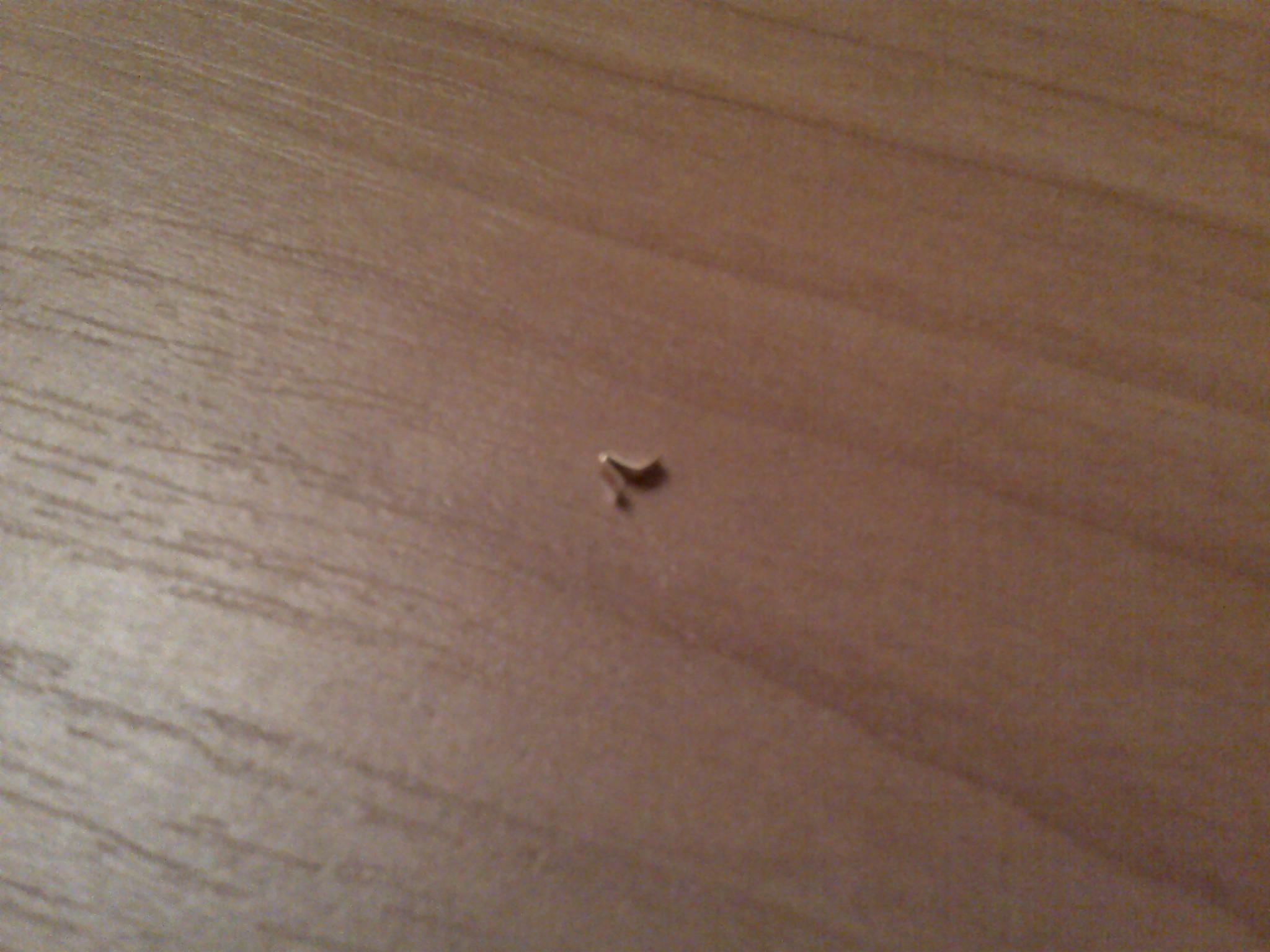

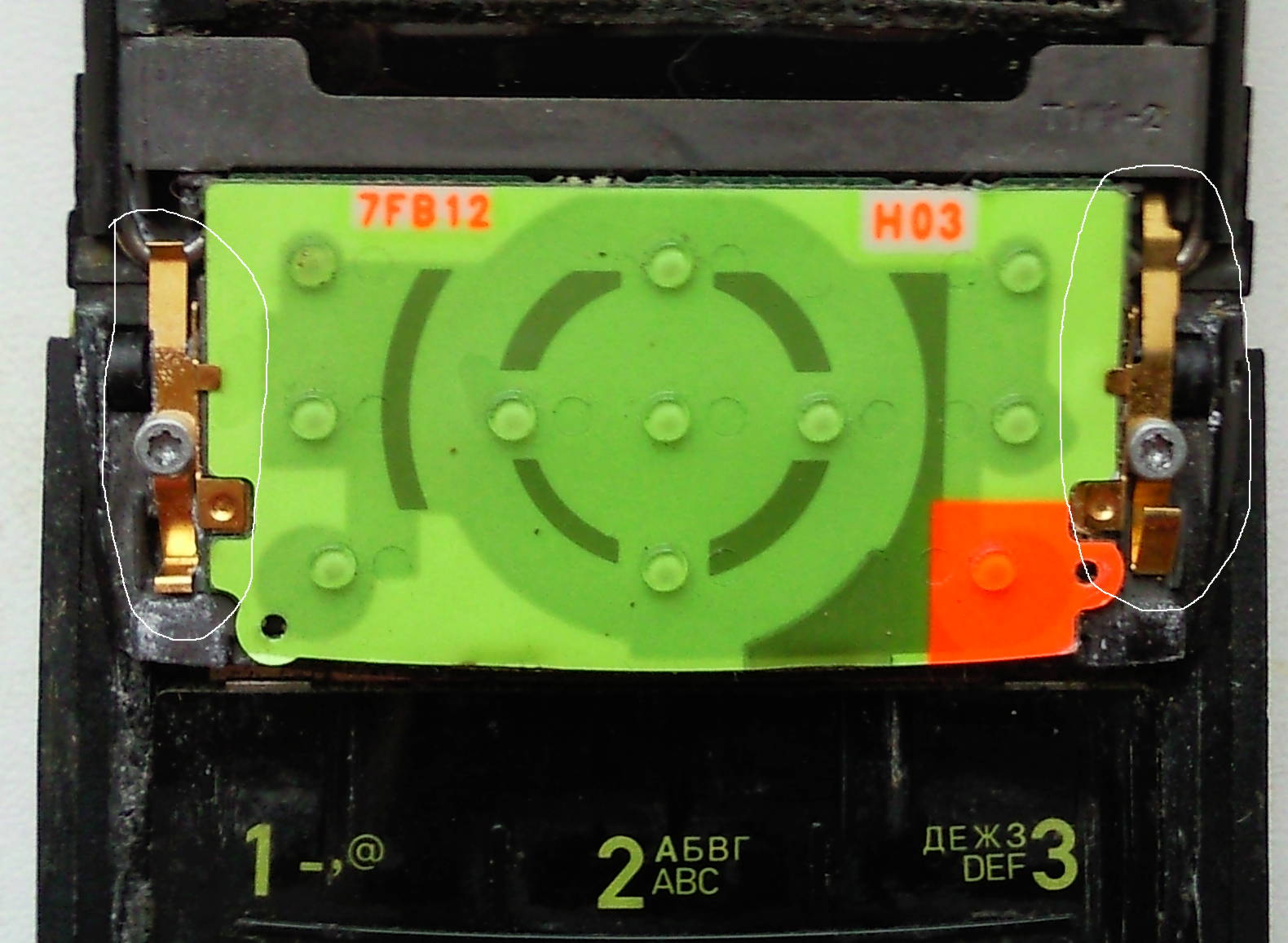

здравствуйте! вопрос к людям которые разбирали z8 или z10. при открытии закрытии слайда из под верхней части, примерно с обратной стороны кнопки вызова вылетела (или отломилась) какая то контактная пластина. на что идет этот контакт? стоит ли разбирать телефон чтобы вернуть обратно пластину? вроде я не заметил чтобы что то не работало...

Эта отвалившаяся часть касалась к металической вставке рядом с кнопкой *_ при закрытии слайдера, отломилась от 1,5см изогнутой медной полоски, которая на шурупе прижимает плату кнопок вызова'сброса. В настроках вызова попробуй включи 'Активный ответ', если закрываешь слайдер после разговора и сброс не работает, то эта финтифлюшка только для этого. Таких полосок 2, другая справа прижимается сверху к корпусу дисплея к металлической полоске'вставке вокруг окна дисплея таким же изгибом, не знаю зачем так сделано, может экранирует от чего дисплей или дополнительная антенна...
