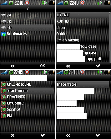

by the way screens from your elfs what is wrong with lang: [][][][][][][][][] [ tim apple ]: it's russian words
[ edit ]: so I can't change by myself, ok

G-XaD, Спасибо новый MotoCMD2 работает нормально, и что понравилось, удаляет папки с содержимым smile.gif
