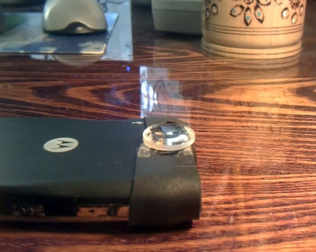

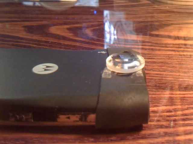

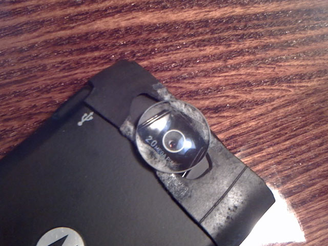

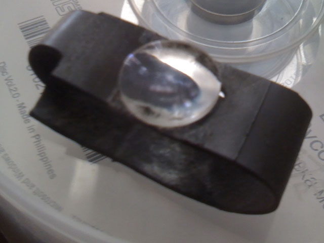

Недавненько игрался с линзами. Пришла в голову идейка сотворить макросъёмку для телефона. Как безболезненно прилепить линзу к камере, я придумал сразу.(если это кого нибуть заинтересует, то пишите.Принцип работы: с внешней стороны камеры крепится маленька линза (которую можно вытянуть из ненужного глазка для двери, или старого бинокля ну или просто поискать у себя в столе, где валяется много всякого хлама smile.gif ). Прилепить можно без всякого клея.
Вот примеры фотографий сделаных моим L9,с этой приставкой.
Фоткал сёдня, всё что попадалось под руку. Фотки имхо получились нехуже чем у соников tongue.gif
Слепил за пять минут. Но радости... Ведь цифровика уменя нету, а макросъёмка нравится сильно smile.gif

Зачем же так жестоко, потом тафон липкий будет. Я делал сей девайс из камеры от велика. Удобно - т.к. снимается и одевается на ризинке. А линзу приклеевал двусторонним скотчем laugh.gif
