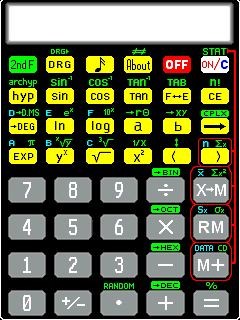

Проблема с градиентом состоит в том что субпикселы в экранах мониторов и экране А1200 расположены по разному. Посмотрите через 10х линзу на крайний левый пиксел: в А1200 - BGR, а в мониторах - RGB. Так что прорисовывать скины прийдётся вручную. Я например себе для инженерного калькулятора 3 дня перерисовывал клавиатуру попиксельно (сглаживание как в шрифтах ClearType делал вручную). Попробую прикрепить картинку, посмотрите её на мониторе и на мотороле и сравните.
Добавлено позже (13.6.2010, 2:24):
Обратите внимание на цифры на клавишах 7,6,9. Слева и справа полутона розово-серого и сине-серого, но не для RGB, а для BGR расположения субпикселей.
