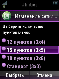

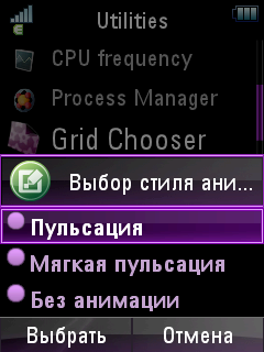

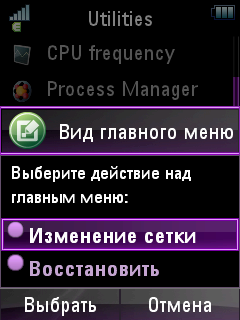

4. grid_chooser.sh
Автор: Ana®H при участии TiM_22R[/b]
В двух словах, что же делает скрипт:
1.Создает бекап стандартного UserMenuTree, с возможностью восстановления.
2.Изменяет количество пунктов меню на:
- 9 пунктов (3х3)
- 12 пунктов (3х4)
- 15 пунктов (3х5)
- 18 пунктов (3х6)
3.Для каждого из вышеперечисленных гридов имеются три вида анимации:
- Пульсация
- Мягкая пульсация
- Без анимации
4.Запоминает расположение иконок в главном меню и в подменю для каждого грида
5.Настройки не теряются после перезагрузки телефона.
Прикрепленный файл grids_chooser.zip   ( 63.36 килобайт ) Кол-во скачиваний: 289

Представляю вашему вниманию третью версию своего скрипта grid_chooser
Еще раз хочется поблагодарить TIM_22R, за проделанную им роботу!!!
1.Создает бекап стандартного UserMenuTree, с возможностью восстановления. (те кто юзал скрипт раньше не забываем делать откат перед запуском новой версии!)
- 9 пунктов (3х3)
- 12 пунктов (3х4)
- 15 пунктов (3х5)
- 18 пунктов (3х6)
- Пульсация
- Мягкая пульсация
Установка:
1.Копируем папку grids на карту памяти в папку .system
2.Файл grid_chooser.sh в корень карты памяти.
3.В файл medld.conf что находиться по пути: /ezxlocal/medl/medld.conf дописываем следующее
/bin/sh /mmc/mmca1/.system/grids/atr_chek.sh
