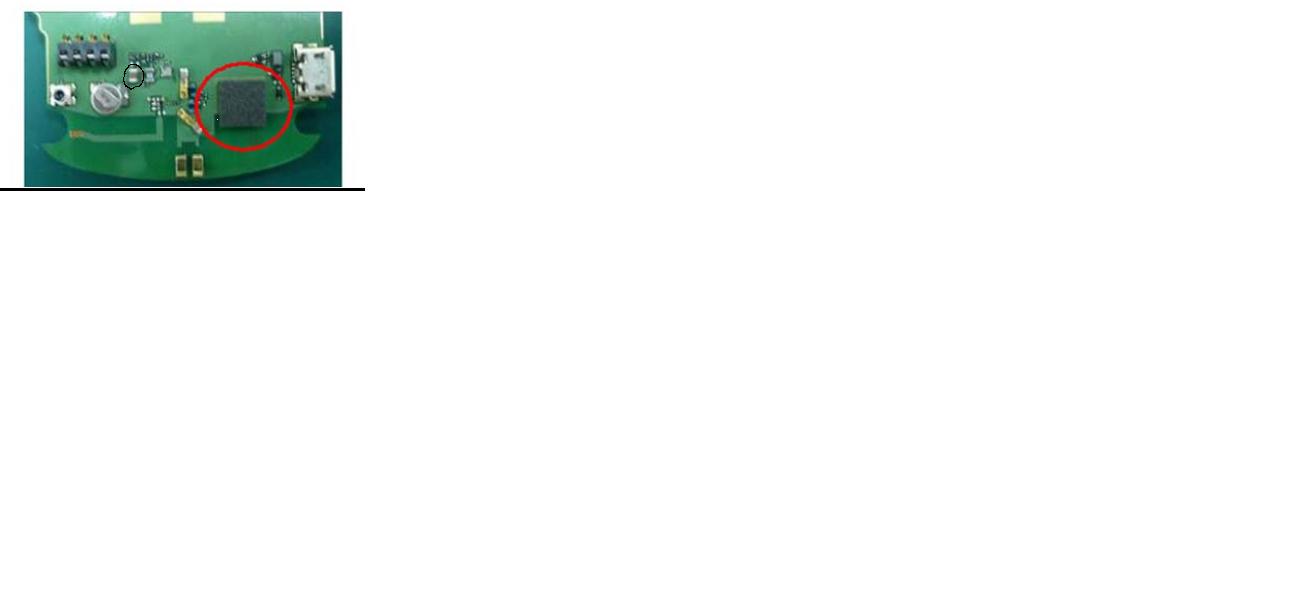

и что там на фотографии обвел?
Розовые - запаял. Вот на месте красного должно что-то быть, его нет! Из-за него наверно все проблемы. Даже дисплей вроде цел.

Fenniks
сообщение 6.5.2009, 15:18
Сообщений: 77
Регистрация: 4.5.2006
Пользователь №: 81 832
Модель телефона: V8 Expresso 2gb
Рейтинг: 5.5
Вот другое фото, с технического мануала. Там есть это "что-то".
ого если оно отпало то я не знаю как ты там его ковырял отверткой чтоли?? от удара чтоб они поотлетали??
а может твой телефон и тот что в мануале разных ревизий?
п.с: а мне кажется что на месте красного ничего нет в мануале там просто притемнёная область... хотя качество фоты...

на второй фотге походу противовибрационная резинка. не мучай труп, продай мне платку smile.gif
посмотри пока разбирал выпала может, или между блоком клавы и платой валяется? в телефоне дырок же нет...
