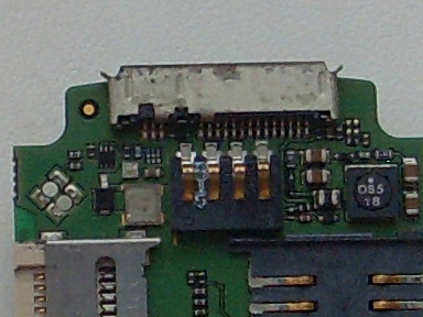

вот фотка где эта стекляха! заметь ееПрикрепленное изображение

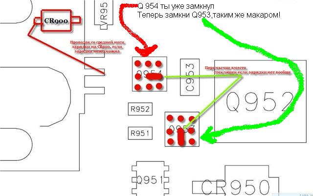

Отметил что надо замкнуть(разжевую-там 9 пинов,из них 2 замыкаешь,как отмечено)-удачи!

а каким цветом ?

Фак мой мозг-красным!!!!!Да простят меня модеры.

сделал такое как ты мне нарисовал!! но ничего не помогло! но комп видит!

Значит так-даю рецепт:
1)Проверяешь 3/У на работоспособность
2)Проверяешь разъём,а именно 3 лапки (сначало очень аккуратно попробуй поддеть иголкой,т.к они мб оторваны,но так не заметить).После смотришь если оторвана 1 из 3(или 2,3) лапки с "корнем" то ищешь,где можно подпояться(перемычка).Потом прозвони тестером эти лапки(3шт),есть вероятность,что обрыв в них.
3)Снимаешь 2 стекло(зеленым цветом!) и замыкаешь тоже 2 пина.
4)ПРомываешь спиртом вход и 3/У
5)ПРобуешь!

Перемычку кидаешь на диод CR900 если говоришь средний контакт.

* Вопрос во второй схеме перемычки идут от двух стеклях (Q954 и Q953) мне вторую тоже просто убрать и поставить за место них перемычки?
Если нет зарядки то можно поставить и вторую перемычку, должно работать и так и так, проверено!

Все сделал) если б не схема некогда бы не догадался куда средний конец подпаять от гнезда зарядки)
а со стекляхой которая возле зарядки сделал так
черная линия от + гнезда зарядки до стекляхи,этого достаточно чтоб работала зарядка,как надо.
Сообщение отредактировал Reptile E398 - 5.4.2012, 7:30

Добрый день. Не знаю ответит мне кто или нет, но попробую. И так к делу. Нет двух стекляшек (оторвались), среднего контакта зарядки (лапки на плате нет). Я правильно понимаю, мне надо напаять проводок и поставить перемычки как на схеме 2? ( Стекляшки есть. Или припоять их обратно?) helpsmilie.gif
MOROROSCHKA_SL.
сообщение 7.2.2020, 14:22
Сообщений: 708
Регистрация: 26.2.2010
Пользователь №: 214 413
Прошивка: Android 13
Motorola my Love
Рейтинг: 605
Korpus,
Если есть стекляхи чем паять, то лучше так. Если нет - перемычки по схеме
