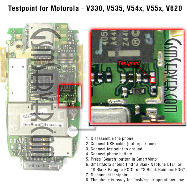

Ок .как его делать на мою модель ,а то скачал MotorolaTP там английский и португальский ,а я таки немец с огромным словарём ,не могу найти описание на русском shuffle.gif

Попробуй сделать ТП (В Репстудио не лезь пока - убьешь ПДС)- тело ляжет в бланк. После залить бут для бланка 07d0 (после того как тело выйдет из бланка - слей Бекап ПДСа) и потом прошить прошивку, ту что стояла желательно.

Сделал ,о чудо тело ожило -огромное спасибо всем ,кто писал в темах и особое Kos0110
