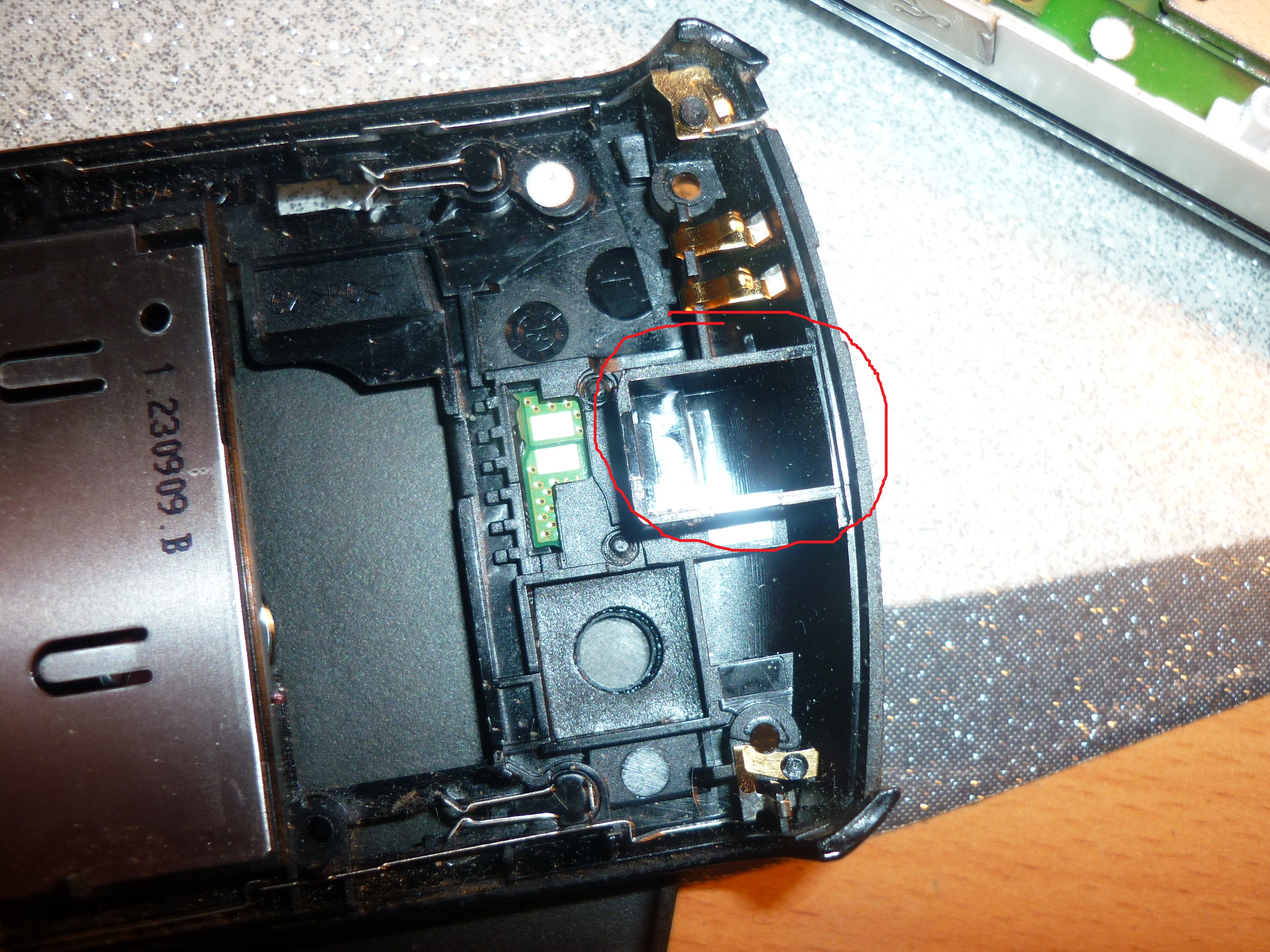

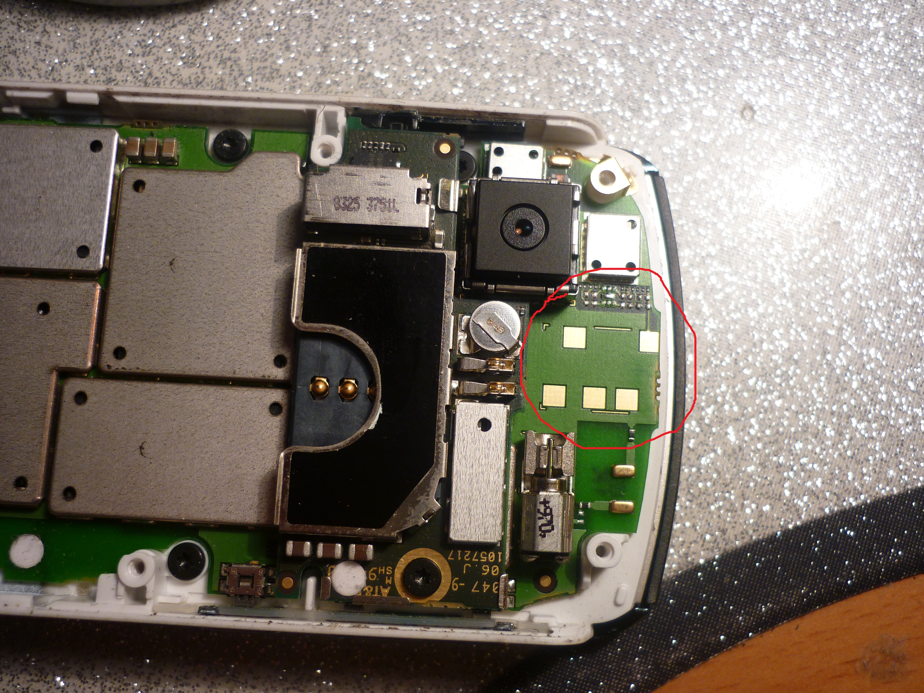

А разве ни кто, кроме меня не обращал внимание на "почти наличие" выхода 3,5 мм на VE66? smile.gif
Сегодня уронил тело в очень грязный сугроб, решил почистить, разобрал и заметил контакты под разъем и место в корпусе под него.. К сожалению у меня недавно сгорел тестер, так что я не могу ни проверить питание на контактах, ни прозвонить их..
Вопрос: есть ли шансы, что контакты на плате рабочие? dribble.gif

Hysecore, вполне может быть! Но проверить можно будет только опытным путём, так что если рискнёшь впаять и всё заработает, то я вполне вероятно попробую повторить твой подвиг))

Было бы супер! Самому пока жалко разбирать, а проверить можно старыми наушниками, зачистил контакты и послушал smile.gif

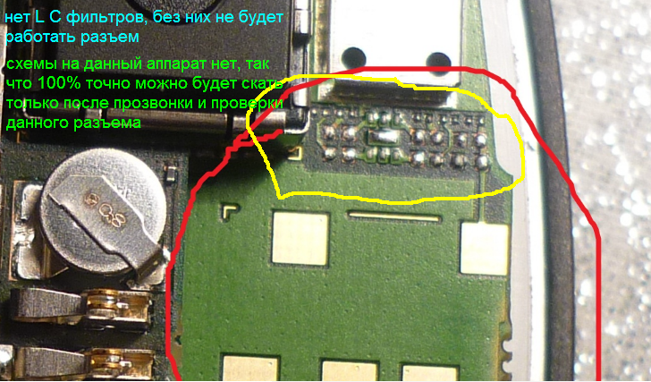

про разъем 3.5
у нас в горде врятли есть ve66 и схемы в инете на него не нашел, так что вывод пока один rtfm.gif

Кто знает какая модель разъема сюда нужна? найду такую и впаяю)

дело не в разъеме а в распиновке контактов, чтобы микрофон не попал на канал динамика. С телефоном то ничего не будет если перепутаешь, но вот гарнитуру может не увидеть, скорее всего первый контакт общий потом микрофон и затем 2 контакта на правый и левый канал, но по рисунку плохо видно самый первый(с конца платы) общий он или нет, так же скорее всего 2 последних контакта необходимо замкнуть(имитация того что вставлен разъем гарнитуры), можно сделать все проще если найти в магазине разъем такой именно для телефонов моторола, у нас в радио продают разные. НО не забываем про отсутствие элементов, и если там должны стоять катушки то ничего не получится пока не запаяете вместо них хотя бы перемычки. И не факт что програмно он будет поддерживаться. И не забудьте проверить по длине вообще хватает там места или нет.
так же если кто то найдет схему на него то сделаю вам мануал на установку
Сообщение отредактировал Bender686 - 26.12.2010, 20:45

Bender686
сообщение 27.12.2010, 20:34
Сообщений: 52
Регистрация: 1.12.2008
Из: Ижевск
Пользователь №: 187 455
Модель телефона: ROKR EM-30
врятли схема будет, а жаль купил бы сам себе VE66 будь там возможность установить 3.5 джек
