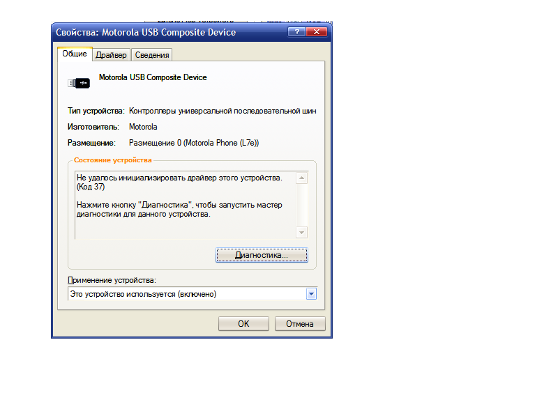

Dgek_nvr
сообщение 10.5.2011, 13:49
Регистрация: 13.3.2011
Из: Липецк
Пользователь №: 225 017
Модель телефона: Motorola l7e
Прошивка: Newstyle© V2.1
Люди не до конца ставяться п2к драйвер для л7е прикрепляю изображение ошибки. Драйвер ставил старый и самый последний тоже ито7г один!
сообщение 10.5.2011, 14:01
или говносборка винды или непруха
снеси дрова , запусти FB , подключи телефон , когда попросит - укажи на драйвера
Dgek_nvr
сообщение 11.5.2011, 12:48
Из: Липецк
Раньшевсе работало а потом перестало.Раз двадцать переустанавливал дрова
сообщение 11.5.2011, 13:36
значит пришло время переустановить шindoшs

дали прошить телефон L9.(телефон после сервиса (сам давно не занимался с Моторолами)). так вот, не мог понять, почему там бут 09.02. после подключения тела к компу он определился как L7(прошивка тоже от L7).возможно ли и как восстановить прежную,родную прошивку L9?
SvatSV
сообщение 20.5.2011, 17:53
Сообщений: 130
Регистрация: 27.10.2010
Пользователь №: 220 930
Модель телефона: L9
Прошивка: R452J_G_08.22.04R
ИМХО это и есть L7, вряд ли L9 работал бы с такой прошивкой и таким бутом.
