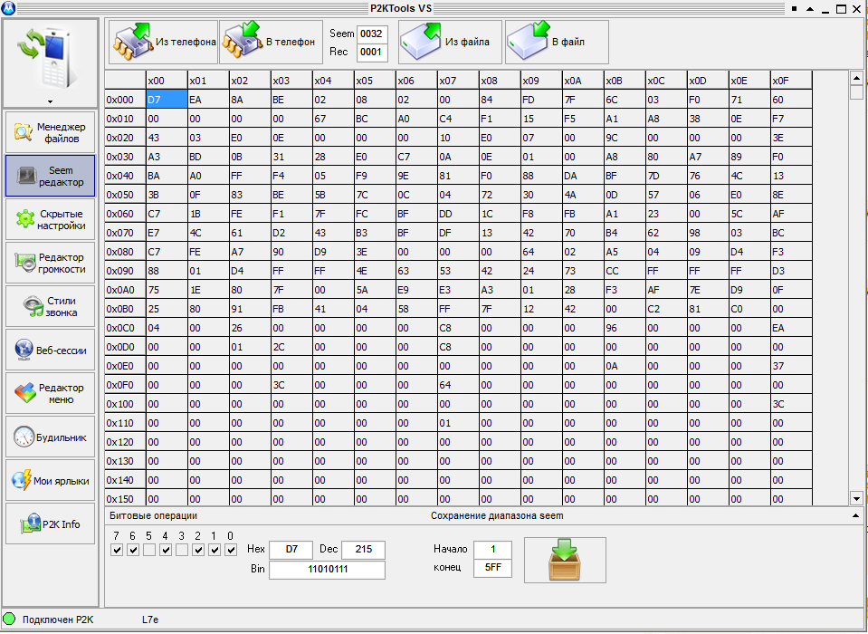

сообщение 7.8.2012, 17:21
Цитата(Heaven84 @ Сегодня, 17:50)
* перестали открываться списки вызовов
это глюк во ВСЕХ прошивках моторолы Л7е , монстр не при чём!
данный глюк описан сразу по выходу модели в продажу
Цитата(Heaven84 @ Сегодня, 18:38)
* подсветку клавы включить бы и супруге хватит.
нужно один битик включить
Цитата(Zhmen @ 13.10.2007, 16:05)
Включение/выключение подсветки клавиатуры через пункт Индикатор состояния.
Параметры->Основная настройка->Индикатор состояния - вкл
Необходимо включить в P2KAE 0032 бит 442.
Heaven84
сообщение 7.8.2012, 18:20
Регистрация: 30.3.2006
Пользователь №: 76 499
Модель телефона: L7 + L7e
Прошивка: L7-ACR L7e-NewStyle
все.. разобрался... спасибо сейчас буду тестить..
