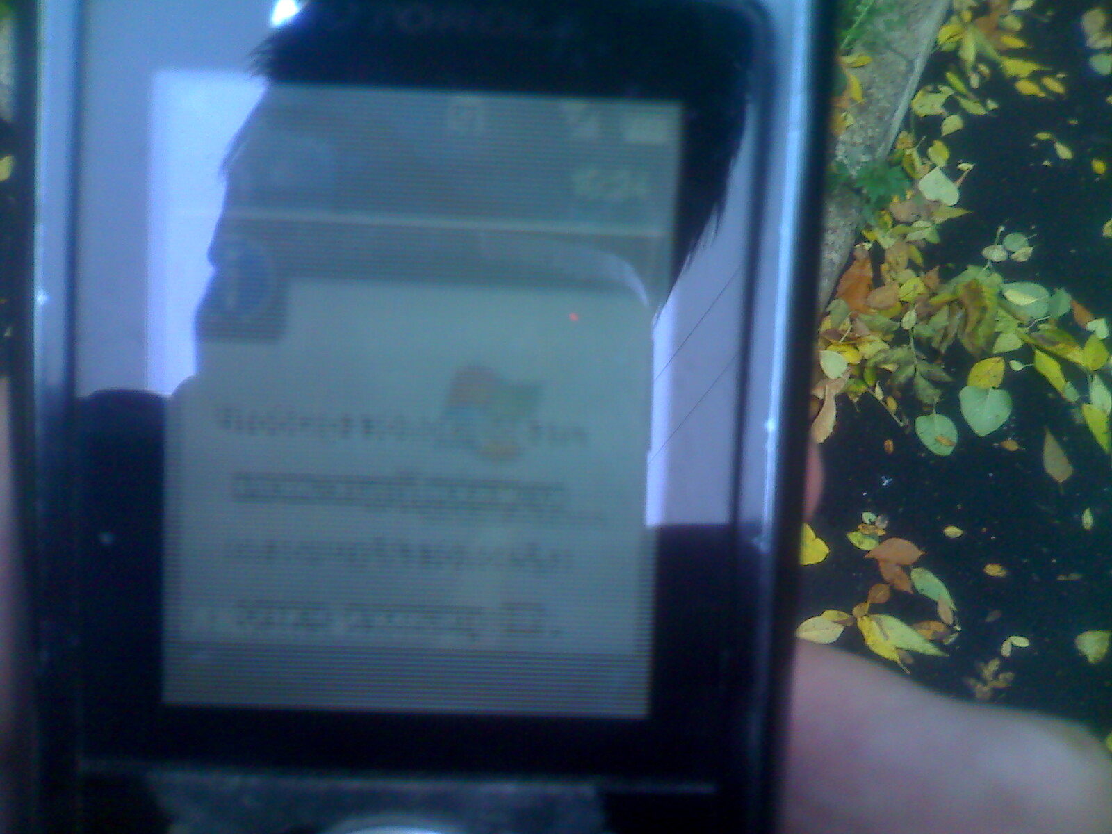

Ребята, сильно не пинайте, но как делать скриншоты скинов и вообще экрана телефона?
сообщение 16.11.2009, 17:59
на L9 фотоаппаратом , на других программой MSnap.exe

Подключаешь в бланке, ждешь минуту и готово. Бэкап в папке с Ramldr2 будет лежать
на L9 фотоаппаратом

Доброе время суток!
У меня проблема с L9.
Телефон упал на асфальт, после этого на его экране появились помехи в виде мелких полосок, текст на экране стал нечитабелен. Подскажите, пожалуйста, в чем может быть проблема.
Прикрепил фото. Заранее спасибо.

сообщение 19.11.2009, 14:44
видать шлейф какой то отошёл
спроси тут Железный ремонт телефонов Motorola - своими руками
