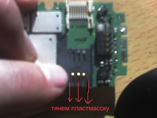

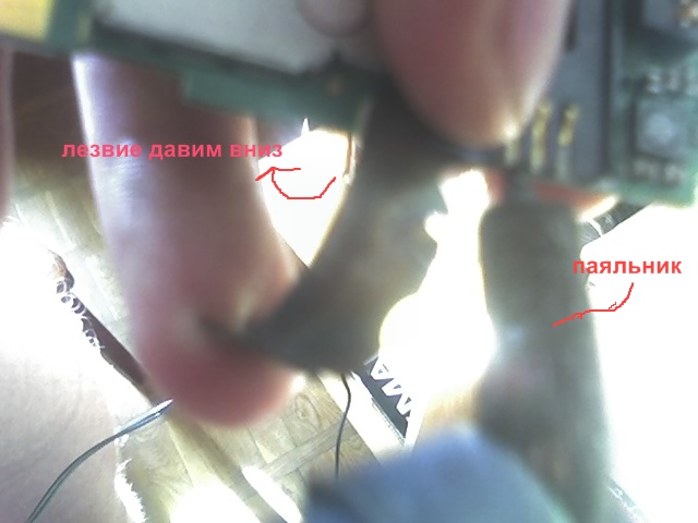

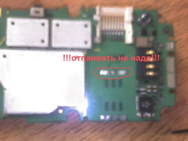

на самом деле это не так уж тяжело как я думал. а мне в СЦ сказали что замена будет стоить 500р. mad.gif
я составил мануал на поломанном теле с которого взял эту пластмасску...
нам потребуется:
1)половинка лезвия
2)паяльник (я использовал самый обычный, советский, с немного доработаном жалом, заточил на станке с размер цыганской иголки...)
3)заменяемая запчасть ( я снял со старого телефона, и судя по фото не много тупанул)
4)прищепка
все!
держится эта пластмасска на 6 припаянных "ножках", но все манипуляции будем производить лишь с 3.
разобраный вид (См. рис. №1)
начнем!
лезвие поддеваем под пластмасску. и отгибаем его так чтоб пластмаска пыталась отойти от платы. удобней начинать с той стороны, которая указана на фото. на фото указан момент отпайки. по такому же принципу отпаиваем все 3 лапки. (см. рис №2) тянем в сторону. (см. рис №3) все!!! потом вставляем заготовленную запчасть в оставшиеся 3 не отпаянные лапки. и потом припаиваем отпаенные лапки обратно. чтобы проще было припаивать, прижмем конец пластмасски с помощью прищепки. чтоб не поплавить пластмасс паяльником работаем с торца платы! как указанно на моменте отпаивания.
