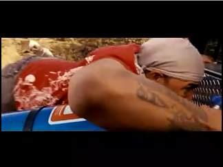

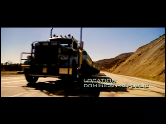

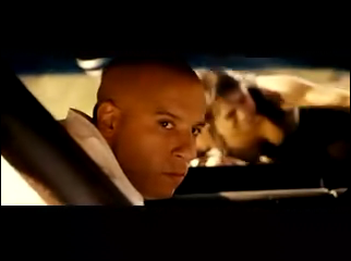

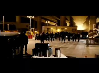

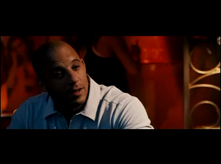

ниже скрины и 2 видео ролика (уже патченых).
Видео в rmvb с 23.97 fps и битрейтом видео 270 (скриншоты ниже, сделаны с этого файла)
Видео в rmvb с общим битрейтом выше 400 и 23.97 fps
