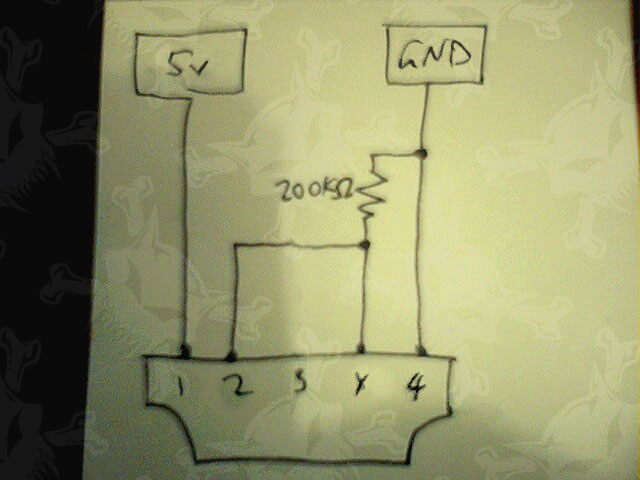

А вот интересно, Мой l6 отказывается заряжаться как от usb зарядки + обычный кабель USB так и просто от мини-usb зарядки от Philips.
Через ПК - заряжается. Что за проблема?
Родной зарядки нет.

Цитата(i-text @ Сегодня, 11:03)
* usb зарядки + обычный кабель USB
нужен штекер на 5 пинов и между 4 и 5 поставить резюк на 200к
* Через ПК - заряжается
Драйвера значит поставил корректные

Спасибо за схему (а как это все вживую будет выглядеть?).
Упустил из вида такую особенность l6. Он, что, только родную зарядку воспринимает?
Проблема решается только паяльником или есть другие варианты?

Цитата(i-text @ Сегодня, 15:25)
* а как это все вживую будет выглядеть?
Введи в гугл-картинки "зарядное motorola mini-usb"
* Он, что, только родную зарядку воспринимает?
Не только: любую на 5 вольт- если в разьем mini usb впаяешь резистор. Но не спеши резать простой шнур- в нем 4 провода, тебе нужен на 5 проводов.
* Проблема решается только паяльником или есть другие варианты?
Еще покупкой кетайского зарядника с надписью "motorola original mini usb charger"

Порылся в своих мото-коробках, нашёл зарядку от e8, нацепил мини-усб переходник. Заряжается. Проблема решена.
