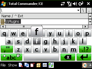

Практически за сутки накатал раскладки для предустановленной XT9.
Мне кажется что по функциональности и удобству эта клавиатура стоит на первых местах, так что ставить что-то другое в ущерб удобству я просто не хочу.
Сейчас раскладка есть только в QWERTY/ЙЦУКЕН режимах.
Phonepad и keypad расковырять не удалось. Если кто-нибудь скажет как редактировать kdb файлы (в аттаче пример), то обязательно сделаю.
Портретный режим:
Режим пейзажа:
Сглаживаются почему-то только латинские символы, да и б-г с ними.
Для установки скопировать содержимое архива в папку \Windows\. Очень желательно перед этим сделать бэкап заменяемых файлов.
Переключение раскладки с английской на русскую производится жестом справа налево, на английскую - слева направо. Символьная раскладка сохранена полностью, включается противоположным жестом.
Раскладка переключается с тем же эффектом, что по умолчанию на символьную (клавиатура выезжает сбоку, довольно неплохо смотрится).
