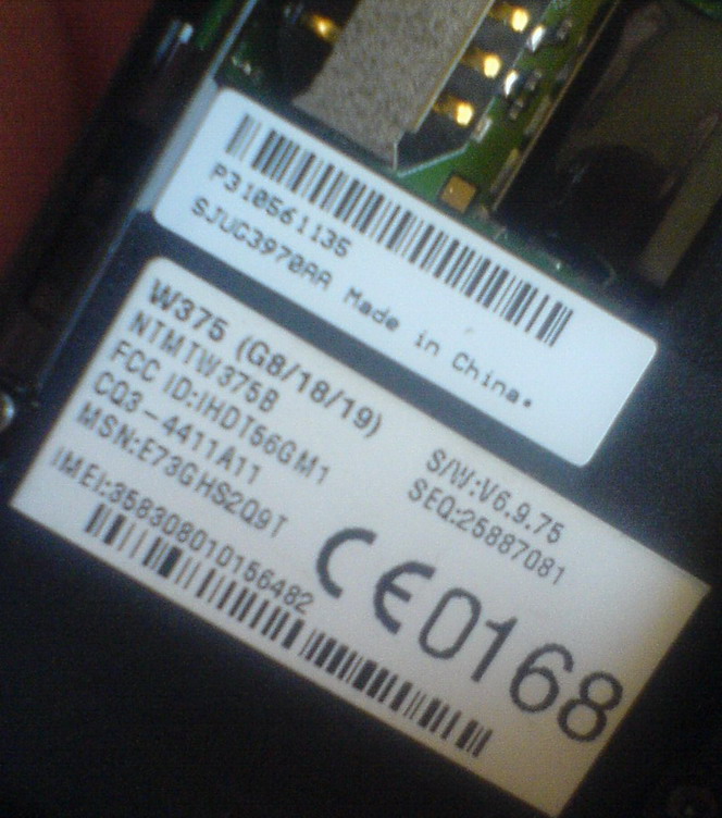

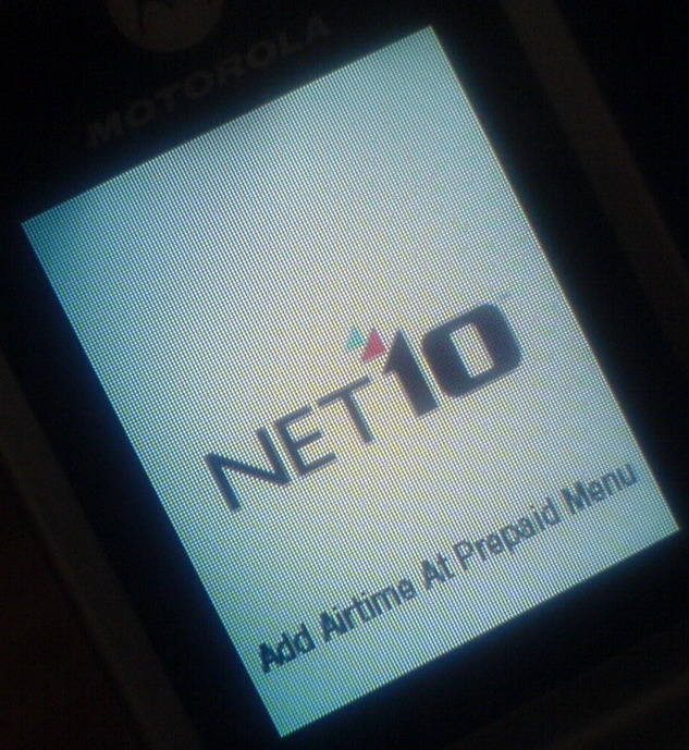

Есть моторчик w375 G8/18/19 это на нем и в прошивке... "net10"
мне надо сделать его русским и видел наши симки.
что такое g8/18/19 - частоты которые от поддерживает чтоли?
NeT10 - оператор ?
и при установки нашей любой симки пишет Invalid sim
помогите заранее СПАСИБО!!

http://www.mobile-review.com/review/motorola-w375.shtml - про телефон
Что-то про связь Моторолы и НеТ10 похоже сервис какой-то встроенный что ли.
Может не g8/18/19 должно быть написано, а g9/18/19 (тогда означает GSM 900/1800/1900 - это рабочие частоты данного телефона)

greg-pavel
сообщение 28.5.2009, 12:50
Регистрация: 27.4.2006
Пользователь №: 80 720
Модель телефона: MotoroЛЛa L7, E398
Alesha_Pl спасибо за помощь!
но я сильно не понял можно из него сделать русский мобайл....
там g8\18\19 я выложил ведь фото с внутренней стороны... в 1 сообщении
результат отпишу...
