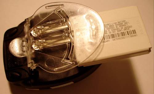

Котенок™, лягушка есть?

мистерХ, что?

сетевой зарядник для аккумаПрикрепленное изображение

мистерХ, не-а. Страшное устройство.

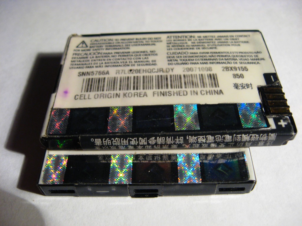

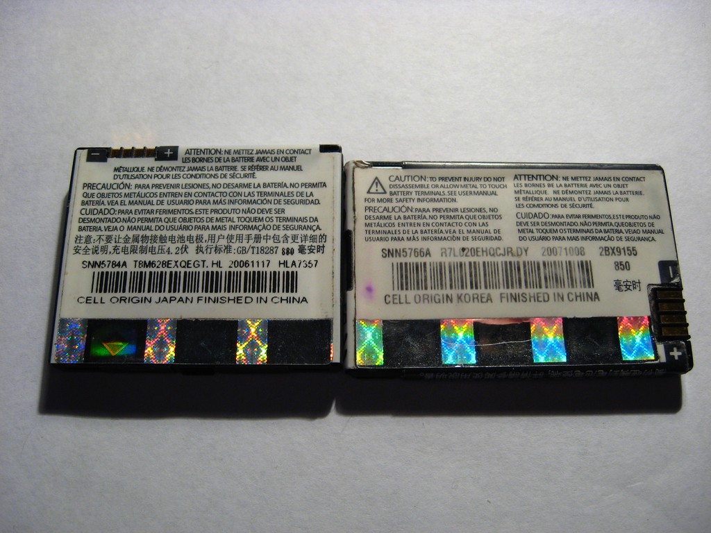

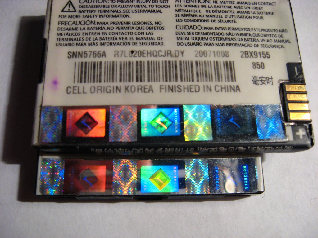

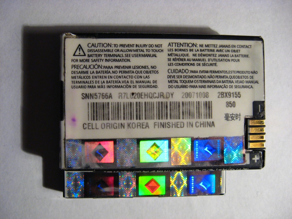

Всё дело в защитной полосе. На подделках она монотоннее. В общем, посмотрим фото, чтобы было нагляднее:
Здесь видим оригинал слева, подделка (кстати, хорошая) - справа
Снизу - оригинал, сверху - подделка
А это фото сделано человеком, кот. заказывал BK61:
На оригиналах блестящая полоска более зернистая, а лого "Motorola Original" не имеет шумов + на оригиналах галочка и надпись "Motorola Original" при особом угле поворота способны исчечать, оставляя лишь ромб (мне показалось, что несколько объёмный даже), на подделке тоже может пропадать надпись "Motorola Original", но галочка при этом остаётся видимой.
По габаритам АКБ одной и той же модели никогда не различаются. Более того, АКБ BC60, BK60, BK61 имеют одинаковый габариты.
