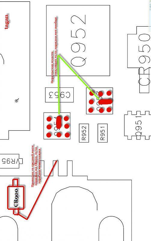

Metalor можеш скрин кинуть где стекляха находиться именно, а то у меня тоже какая - то маленькая штука отвалилась и перестала заряжаться моторолка!!!!!! sad.gif
Metalor
сообщение 12.7.2009, 11:08
Сообщений: 309
Регистрация: 23.10.2007
Из: Минск <BEL>
Пользователь №: 151 548
Рейтинг: 114.5
Gamalec, держи
Gamalec
сообщение 12.7.2009, 11:41
Сообщений: 36
Регистрация: 3.12.2008
Пользователь №: 187 645
Да это она спс!!!

значит замкнул + и -
