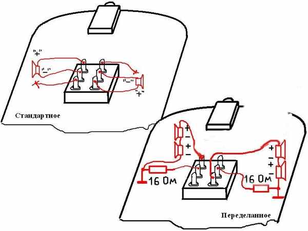

вовсе не глупо, если их подключать последовательно...Прикрепленное изображение
ну и естессно придёться gain подправить...
Сообщение отредактировал dedbl4 - 4.6.2009, 20:07
Пасиба. Не могбы ты дать линку откуда схемку брал?
нашел где-то на форуме... если сильно надо, то можешь поискать "vkontakte" группу про моторолы, там кто-то ставил 4 динамика... я и сам сейчас этим занят, да вот только ЦТ сдам. других схем не видел... если че спрашивай...
по поводу места для динамиков не парься - его хватит. на днях выложу фоты -сам посмотришь. я "на соплях" вешал 4 динамика - звук отличный, ну, а если это всё в корпус...

Цитата(r.o.m.a.N @ 5.6.2009, 1:15) *
Сетку поставили, а не динамики
там чел ставил 4 динамика! я точно знаю. и кстати ты не первый, кто говорит про сетку...
и на форуме есть эта фоткаПрикрепленное изображение
он ещё два разъёма 3.5 ставил , один вместо 2.5, а другой по схеме.
Можно попробовать так, только зачем там резюк между землёй и "-" разве это не одно и тоже.
и ещё ты не пробовал подключать их параллельно?

Цитата(BiLaZ @ 5.6.2009, 21:27) *
резюк для того что-б не пердел телефон, а вот нагрузочка выйдет очень даже серьезная...может попробуй еще вторую батарею прибаранить))
вот ща попробовал без резюка, звук вооюще шикарный. а нагрузка наооборот меньше мы ведь последовательно подключаем, а вот если б параллельно вот тогда...

Я последовательно подключал без резистора. на соплях ставил динамик от с650 и норм. Вот правда второй динамик испоганил и сейчас не знаю где купить... Так и хожу с двумя дырками в корпусе... У меня батарея 1050mah - я не парюсь

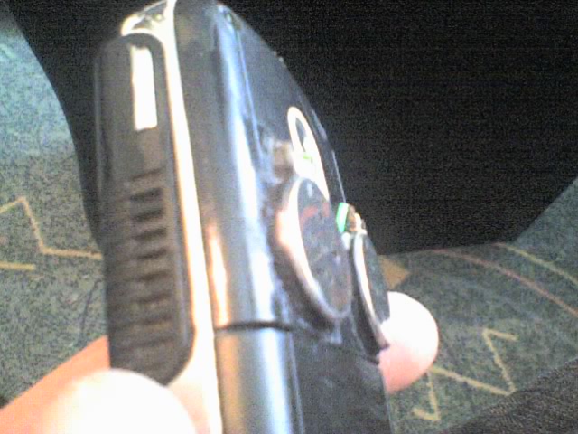

вообщем сделал (фото вылажу попозже ща нет возможности скинуть на комп). коробку с динамиками я не спиливал, ставил так, теперь вторая пара торчит, контакты тоже снаружи. только как-то странно включаю с разобраным телом-звук просто супер, собираю становится какойто ну очень хрипящий особенно на низах.

вообщем выкладываю фото( извиняюсь за качество, кроме L6 под рукой ничё небыло)
пишу с тела... Выглядит не очень... Я считаю, что динамики лучше перевернуть. И если подпилить коробочку, то будет гораздо красивее смотреться, да и звук, я думаю, будет лучше.
