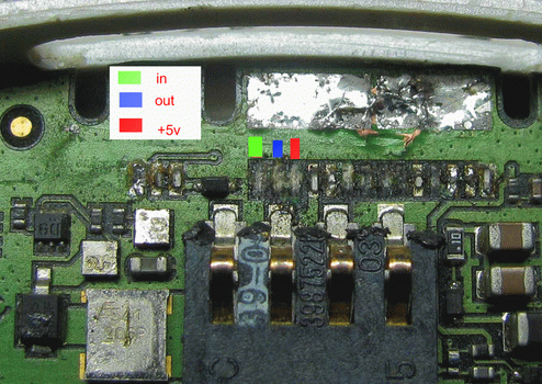

История такая... Решил я как-то поставить в свой е1 miniUSB, и оторвал лапку (вырезан мат...)Прикрепленное изображение, пробовал припаять - ничего не получилось. подскажите чё делать unsure.gif

dedbl4, как на счет того чтобы взять новый разъем с трупа например, или в СЦ сдать.

Если с паяльником дружишь, то можно и просто допаять проволочку

вы не правильно меня поняли. я оторвал лапку от платы, потом припаял обратно, а контакта нету sad.gif
к разъёму она крепится.

dedbl4, а, вон оно что. Ну тогда попробуй сходить в СЦ узнать что да как, может они смогут сделать. unsure.gif

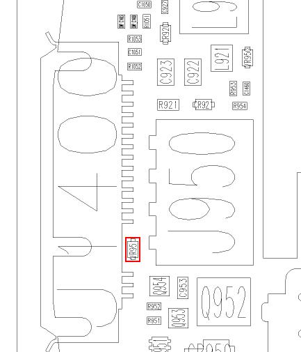

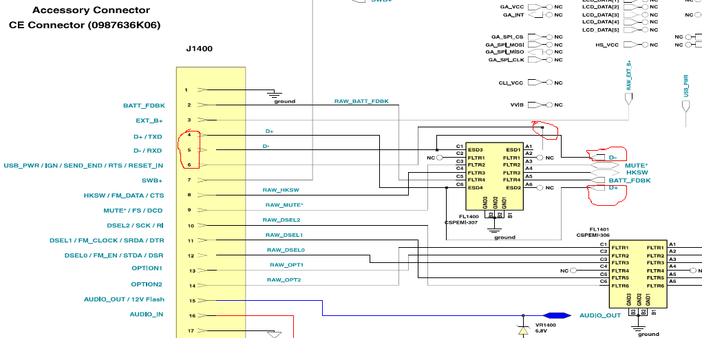

нашел схему и не могу понять: эти дорожки вроде идут к какой-то микрухе, а потом дальше. Люди пожалуйста, если кто в железе смыслит, подскажите где их искать...Прикрепленное изображение

Припаяеш разьём усб к сопротивлениям R903 R902 находятся с другрой стороны платы
схемы в атаче

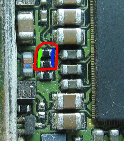

огромнейшее тебе спасибо!!! скажи, а как на счет лапки №6(+5V)? без неё тело не определится...Прикрепленное изображение
посмотри пожалуйста я правильно их нашел... Прикрепленное изображение и ещё с какой стороны паять провода? с зелёной или синей?

провода паяй с зелёной стороны, а вот насчёт 6 лапы неясно она явно не куда не выходит, можно попробовать подать 5в на синюю сторону R904. если не выйдет тогда ещё попробовать на + С939 или с940

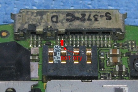

Мачо, я конечно извиняюсь за надоедливость, а ты не подскажешь есть ли где выводы контактов для бута? В смысле 4 и 5 с обратной стороны?

Единственный вариант фильтр Fl1401 отковырнуть , и контакты А1 А2 замыкать

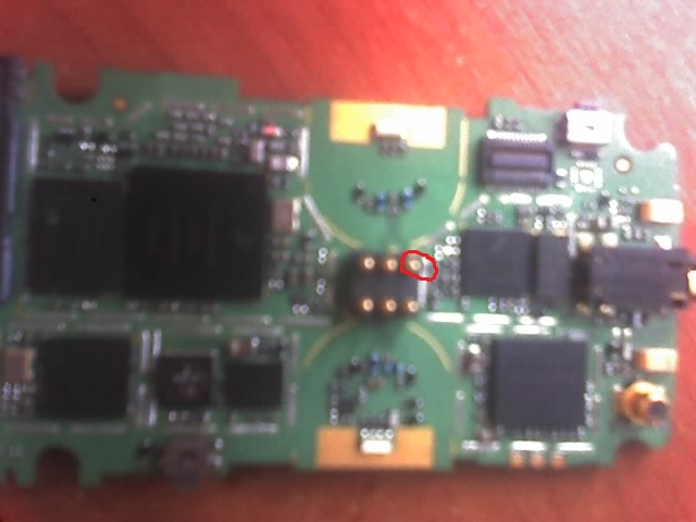

У меня не много другая проблема, но надеюсь мне поможите. Случайно выломал вот эту ножку:
Проблема в том, что я ее вставил назад, а динамик (правый) играет тише, чем левый. Что можете посоветовать? Может можно обойтись без СЦ?

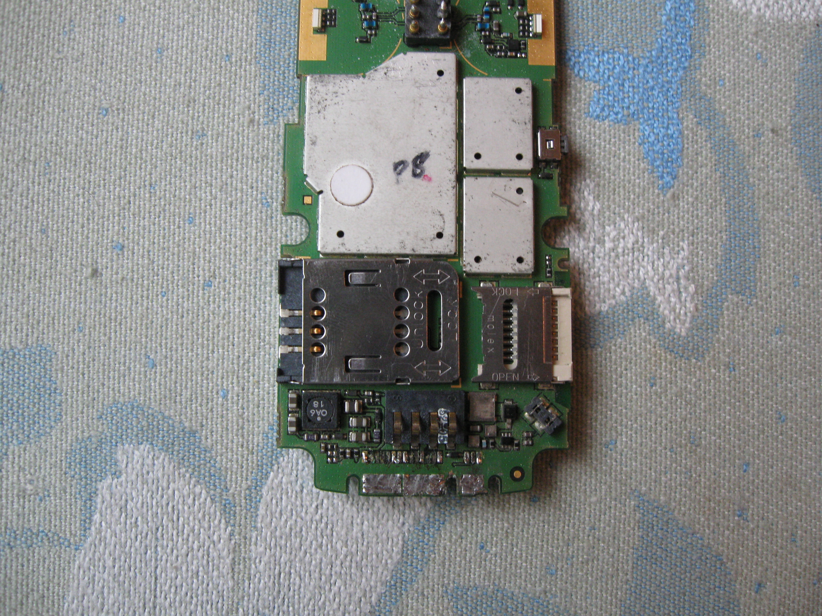

Ребят, нужна ваша помощь, уже задавал этот вопрос, но хотелось-бы "услышать" более конкретный ответ, так вот, из-за своей криворукости случайно оторвал VR951 (на рисунке отметил), можно-ли перемычку поставить? или палюбасу нужно искать аналогичный (резюк\стабилитрон или че это?) ? Телефон включается и стабильно работает без этой детали. Совершенно без понятия, как отразится этот дефект на зарядку тела, потому как в данный момент проверить немогу, ибо заряжаю двумя обрубками...надеюсь на дельные советы =) Спасибо.

никто так и не ответил, хотя многие наверно его отрывали при пропайке порта. это защита от перенапряжения (по схеме если выше 16 вольт то срабатывает защита). без нее конечно можно, если на свой страх и риск и уверен на 100% в своем ЗУ. сам столкнулся с такой проблемой, ничего не ставил, работает вроде
