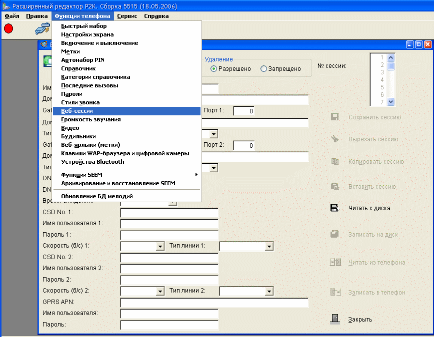

Цитата(ivanrov @ 9.6.2009, 16:16) *
Чтобы перейти на другого мобильного оператора для интернета необходимо ввести в телефон настройки. Апрофили не удаляются.Можно ли как-то их удалить и как?
http://www.teq.front.ru/p2k_ae/
внести изменения, сохранить их и перезагрузить телефон

ivanrov, скачай программу Р2KAE, Osta дал тебе ссылку. Там на скрине видно есть пункт "Удаление", на всех профилях поставь разрешено.
