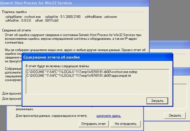

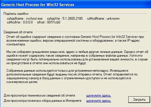

Собственно проблемка... Вылазиет данная ошибка и после отваливается сеть и интернет,приходится перезагружать компьютер. Что с ней делать?

Ошибка вылезла со временем. Ссылается на файл в папке Temp,svshost. Скриншот ссылки забыл сделать,как вылезит сделаю
Добавлено позже (10.6.2009, 16:48):
Вот собственно... Не успел дописать пост опять вылезла...
А это, можно сказать, прямое указание на вирусы... имхо надо загрузиться с livecd, удалить этот файл и подправить реестр, чтобы использовался не этот подменный файл, а родной виндовый. Что и как править, покажет поиск по реестру.
