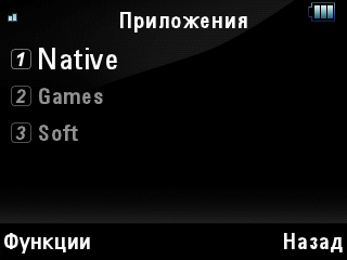

- Отдельные под-папки для игр и приложений

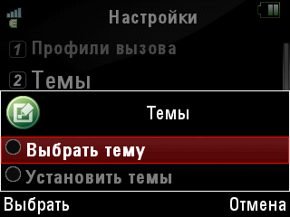

- Изменены пути для скинов и приложений

Папка для приложений: Programs

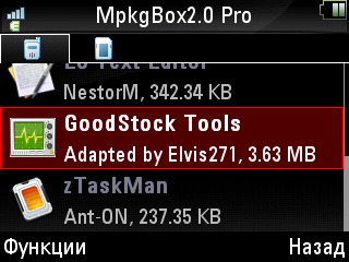

GoodStock Tools
Особенности:
- Включение многозадачности Java
- Менеджер виртуальной памяти
- Диспетчер задач
- Полный доступ к файловой системе через диспетчер файлов
- Настройка кнопки вызова
- Изменение скорости процессора
- Отключение отдачи клавиатуры
- Отключение сенсороного колеса
- Изменение размера памяти используемой Java

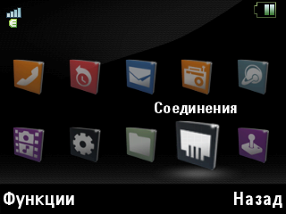

Sereg_K,
как я понял он в главное меню добавил иконку Соединение, в меню функции помоему появилась возможность поставить будильник и еще чего-то там...

Sereg_K,
Да ничего особенного на самом деле. Ну меню я немного пересортировал. Убрал музыку в мультимедиа, тк есть спец кнопка и добавил соединения в глав меню. Теперь нигде нет более 10 пунктов.
В меню функции добавлен будильник и возможность отключения Bluetooth и убраны бесполезные на мой взгляд пункты.
