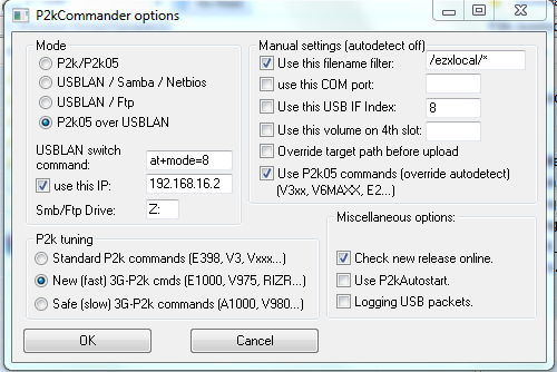

Проверьте настройки подключения в P2kCommander.
Сообщение отредактировал Elvis271 - 15.6.2009, 12:18
Vintorez90
сообщение 15.6.2009, 12:22
Сообщений: 75
Регистрация: 17.8.2006
Из: Уфа
Пользователь №: 95 340
Модель телефона: Z6
Прошивка: 21/14
Заскриншоть как у тебя пожалуйста, если не в тягость.
Elvis271
сообщение 15.6.2009, 12:23
Сообщений: 331
Регистрация: 28.9.2007
Пользователь №: 149 269
Рейтинг: 38.5
Пожалуйста.

Спасибо. Настройки один в один. Разве что в строчке use this COM port указан COM3, но галка не стоит. Может дрова древние?

Возможно, потому как у меня все работает.
