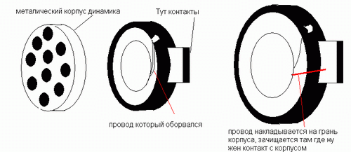

Я отремонтировал свой убитый динамик, так как новый не мог найти!
Рассказываю суть. Проводоки исходяшие из сердечника динамика работают на перелом, поэтому если громко играет динамик то риск перелома увеличивается, меня спасло то, что провод сломался не у сердечника, а
у края корпуса.
Действия. НУжно просто переломившийся провод перекинуть (аккуратно) прямо напротив того контакта какому он должен соответствовать (я это проверил при помощи омметра). Затем зачистив небольщую часть поверхности провода от лака (в том месте, где должен быть контакт), накладываем на него кусок фольги (тонкой) так чтобы она лежала на зачищенной поверхности провода и при этом лежала на грани корпуса, остальной участок фольги должен идти к контаткту.
PS: Довольно сложно объяснить действия, но когда вы возьмете это в руки, то все станет понятно.

Наскока я понял то этот самый динамик таки не припаян к телефону...?

Подскажика какое сопротивление стандартного Моторовского динамика в Омах, тоже хочу свой поменять на С450. И ещё вопросик, чёб отковырять (отпаять) динамик надо раскручивать болты? А тоя пробывал подковырнуть отвёрточкой и он поддавался, но я до конца не стал, побоялся оторвать.

ВитЁк Петрович ,какие болты?не знаю как в с450 но в в 350 (ИМХО одинакаво)динамик выкавыривается легко-аккуратна со всех старон выкавыривай его и он выпадет,он не припаян,а прижимается к контактам вот такой круглой с дырочками пластинкой,которую видна снаружи.Вытащишь-вот табе и поле для экспериментав!
