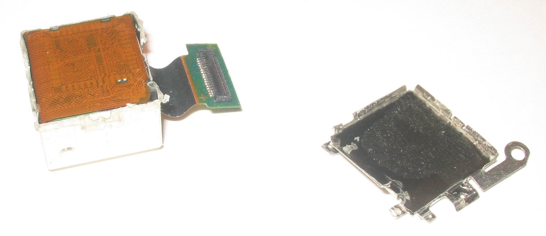

После разбора телефона и извлечения модуля камеры из металлического кожуха, наблюдаем следующие внутренности:
Аккуратно снимаем чёрненький квадратик сверху, под ним находятся 4(!) подшипника и подпружиненная линза. Осторожнее со шлейфом:
Те самые 4 шарика и пружинка:
При обратной сборке, линзу удобно чем-нить закрепить. Я например делал это нитками. Ну а дальше пихаем по два шарика в каждый паз и собираем всё обратно:
На всякий случай: работа тонкая и требует прямых рук. Советую обзавестись пинцетом и иголкой в обязательном порядке smile.gif

Снятие металлического кожуха с модуля камеры
Металлический кожух может быть герметично склеен силиконовым клеем (Или чем-то подобным). По крайней мере у меня был склеен. Чтобы разобрать его - нужно аккуратно, воспользовавшись тонкой иглой удалить весь клей. А затем разжать небольшие зажимы тонкой плоской отвёрткой. Кстати, шлейф у меня тоже был приклеен, поэтому пришлось немало потрудиться, чтобы вынуть все внутренности модуля без повреждений.
В металлическом кожухе есть светло-красная линза (Под углом светло-зелёная) её очень легко потерять. Если линза будет отсутствовать - изображение камеры будет практически черно-белым.
Вот такое строение модуля камеры РСТ ZN5

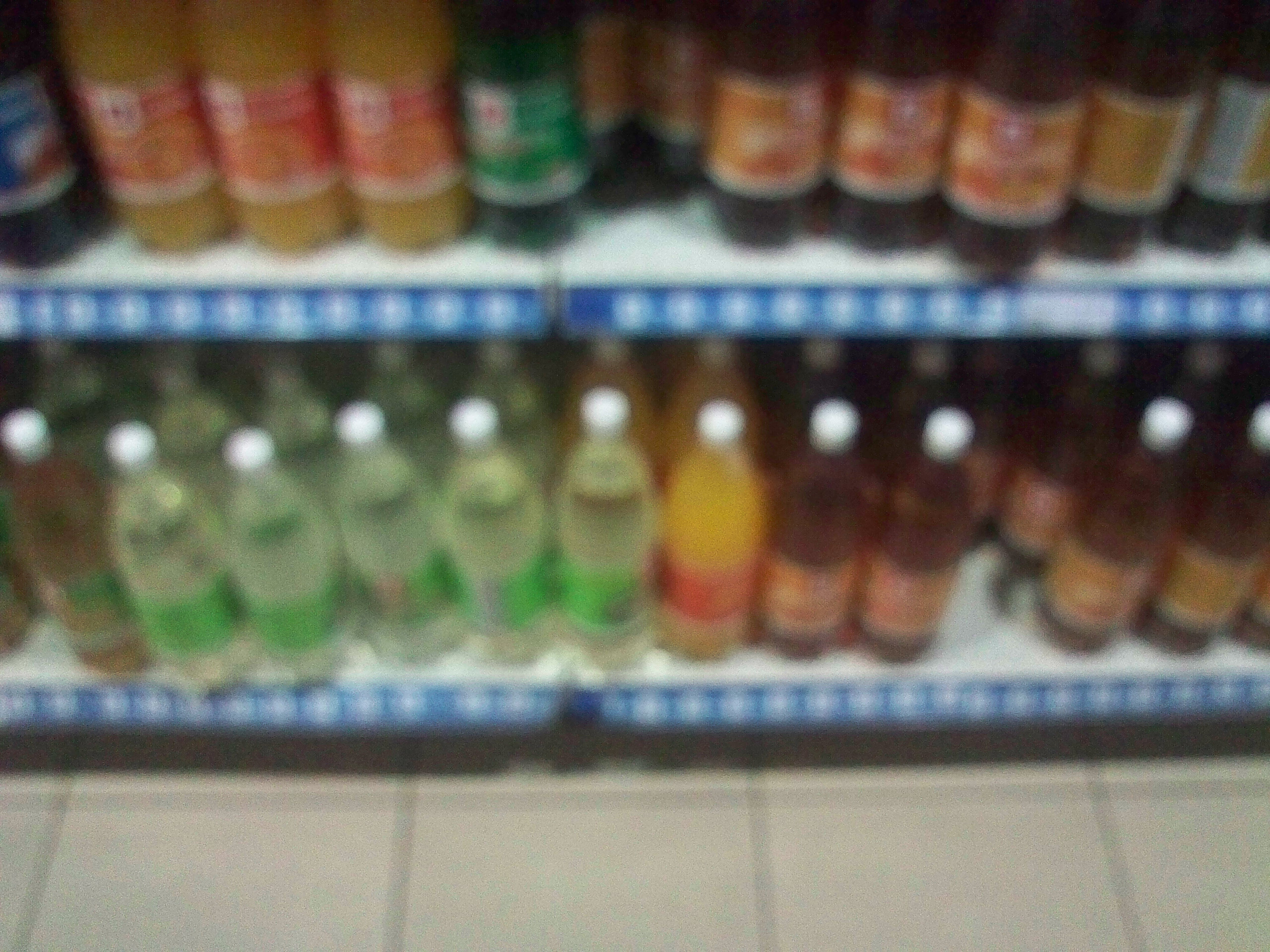

Вчера телефон случайно упал, где-то с полу метра, со стола. Первый раз упал, до этого все нормально работало. Теперь те же проблемы с автофокусом, при включении камеры слышен посторонний щелчек(раньше такого не было), при видео режиме такое же размытое изображение, перепрошиваться пока не пробовал(не успел). Судя по всему, проблемывсе-таки с железом. Пока временно нет отверток буду пробовать, может получится исправить програмно. Конечно, проклинаю свои руки(может и кривые), что не смогли уберечь huh1.gif , но после Е1, который как и куда только не падал(без последствий), Зин меня немного разочеровал, высота небольшая была, упал сразу на резиновую вставку,т.е. удар немного смягчился и сразу такие проблемы. nea.gif Ну, в общем перечитал 16 страниц текста, будет время - буду исправлять. sorry.gif
А, забыл сказать, у меня не только фото размытые выходят, но даже в меню фотоапарата не четкое, размытое изображение cry.gif
Сообщение отредактировал DartVeider - 29.9.2010, 11:25
а сам обектив камеры как выглядит? не сместился?
стекло на камере целое/чистое - изнутри/снаружи?

Да, тоже сначала подумал, что просто обьектив затерся, не, чистый, но на всякий случай протер, не помогло. Нет, видимых повреждений не наблюдается, только при открытии непонятный щелчек(раньше не было). Попробовал перепрошиться(Symbiosis_X.1) - не помогло, стоковые прошивки пока не пробовал. Но, все-таки, думаю - это железо, так как при видео сьемке такие же симптомы. Размытая картинка даже в меню, автофокус только на расстоянии 10-20 см, но фото все-равно размытые выходят. А, также, когда трясти телефон - слышно, как что-то болтается nea.gif

Цитата(Entom @ 2.10.2010, 13:02) *
Может грязь или какие то песчинки попали в механизм.
Та не, врядли, телефон ни в какие такие условия не попадал. К тому же, с близкого расстояния фотки нормальные получаются(где-то 10см), а дальние - размытые очень. Автофокус работает нормально. Пробовал шить стандартные прошивки, как и ожидал - не помогло cry.gif Фотоапаратом, правда, редко пользуюсь, но все-равно очень обидно! Прийдется разбирать, может получится починить, или сломать окончательно! nea.gif
Внизу фото.

При разборке модуля камеры устранил поломку, но при этом сделал очень большую гадость - по неосторожности раздавил линзу. Заклеил всё скотчем, чтобы осколки линзы не повыпадали. sorry.gif И теперь задаю глупый вопрос, можно ли заменить чем-то эту линзу, или прийдётся покупать новый модуль камеры?
