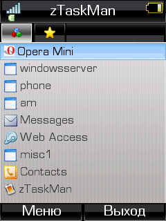

zTaskMan - диспетчер задач для U9.
Версия 0.3.1
Вот оно и свершилось был успешно собран zTaskMan для U9.
Возможности:
* Переключатся между запущенными java приложениями и нативом
* Убивать процессы
* Просматривать информацию о процессах
* Быстрый запуск приложений
Спасибо первому тестировавшему за помощь: Andrey_moto
Скриншоты:
