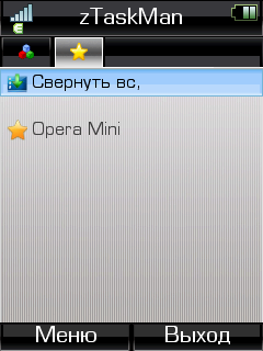

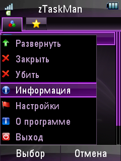

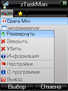

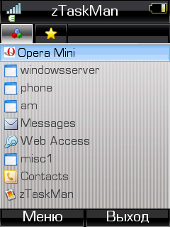

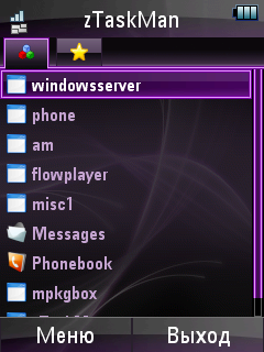

zTaskMan - диспетчер задач для ZN5.
Версия 0.3.1
Вот оно и свершилось был успешно собран zTaskMan для ZN5.
Возможности:
* Переключатся между запущенными java приложениями и нативом
* Убивать процессы
* Просматривать информацию о процессах
* Быстрый запуск приложений
Спасибо первому тестировавшему за помощь:
* Dimka
* SanchoNT
* Neomoto
Отдельное спасибо говорим Dimka с его просьбы началось портатирование..
Баги:
Прога не запускается, если не вставлена карта памяти (баг есть во всех версиях zTaskMan).
Скриншоты:
Прикрепленное изображение Прикрепленное изображение Прикрепленное изображение Прикрепленное изображение
