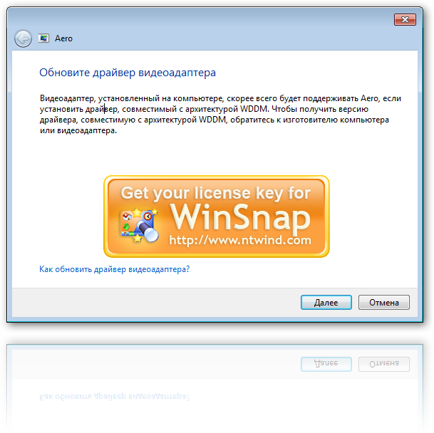

noph8, smile.gif так и сделал все работает, и вот еще один вопросик, видеокарта Nvidia Geforce Fx 5500 и не могу обновить драйвер для того чтобы работал эффект аеро
С этой видюхой аеро всегда будит работать с лагами или вообще не будит работать! Слабая она, у меня была такая же видюха! shades.gif
