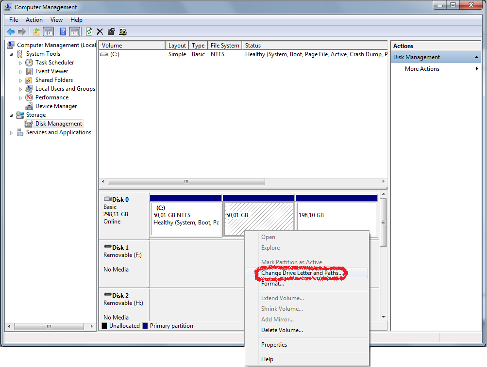

партитион магик не работает, а вот диспетчер дисков.......
Прикрепленное изображение ..... Прикрепленное изображение
ПС. Я когда ставил на одном компью ХП и вин7, то на вин7 небыло локального диска с ХП, а в ХП былои видны все Локальные smile.gif

напиши пожалуйста что надо делать, ато я наугад понатыкал щас......ууу..... пришлось воспользоваться утилитой восстановки системы.... но лог.диски так и не появились... sad.gif
Добавлено позже (22.6.2009, 22:55):
А, нет, ему надо было букву диска дать, 1 из 2х восстановил, остался второй smile.gif

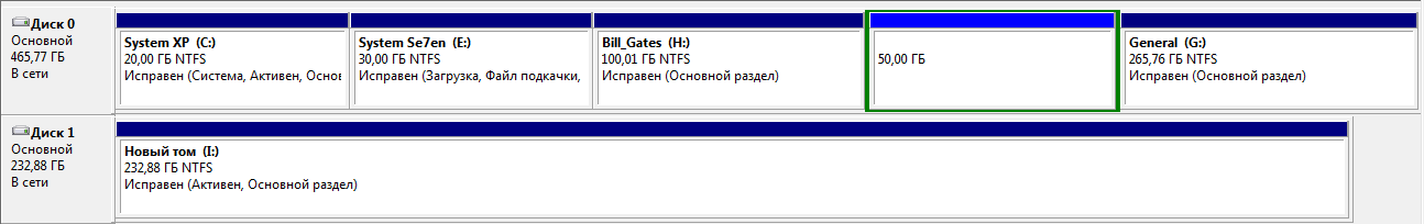

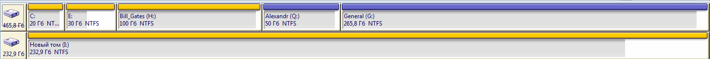

W.G. Gates III
сообщение 1.3.2010, 13:01
Сообщений: 479
Регистрация: 8.8.2006
Из: Псков
Пользователь №: 94 294
Модель телефона: Lumia 920
Прошивка: jffs2
Рейтинг: 269
народ, та жа фигня. пропал том. описанный выше метод не помогает.
винда вообще неверно информирует о разделах
два последних тома, на самом деле, находятся на дополнительном разделе на диске 0, а не так как она рисует.
акронис показывает верно, даже может просмотреть файлы которые там есть, но букву диску так же не назначить.
