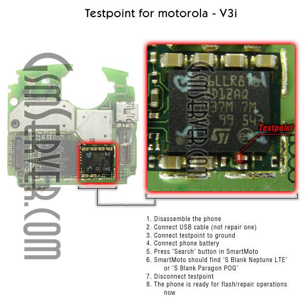

Принесли тело, клиент говорит мол привезли из США, сами пытались разлочить MSTool_free, после чего тело сдохло. Хозяин заявляет, что это V3re. Сейчас находится в вечном бланке, в бут не входит, при подключении определяется как Motorola Flash Interface. Картинка с ТП V3re не соответствует тому, что есть на плате, расположение деталей как на V3i_TP_ver2(рисунок прилагаю), только карты памяти нет. Работа с ТП ничего не дает, впечатление такое что теспоинт замкнут постоянно. Что это за зверь такой, как его лечить?

1)Почему тестпоинт как на v3i?
2) Поднимет ли его смартклип?
Но если нет флешки - это не V3i.
И при замыкании ТП что нить происходит?

Да ничего не происходит. Сразу в бланке

Да нихрена клиент не знает. Находит S Balnk Neptune lte2 и все. Smart-Clip пишет что версия бута 4.00 не поддерживается. Похоже писец, приплыли...
Мда... похоже действительно V3re, Irom 4.
Цитата(logotoy73 @ Вчера, 10:37)
иром 4-ой версии, нет лоадера для прошивки в бланке
смело меняй флеш память, применяй патчи обхода пдс, ран лте2 и.т.д таким образом у меня стартовал один в3ай с убитой флешкой.
