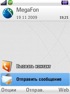

Кому надо FoxMod Z8-2388c8-MP-V3.4, немножко модифицированный.
Язык интерфейса только Английский и Русский, ввод тоже. Проблем вроде бы нет со шрифтами.
Делал для себя, так что если что не пинайте. Вобщем то модификация коснулась только языков и добавления тем, которые автор положил как бонус.
У кого уведомление о новом смс будет на английском, перезагрузите телефон.
ЗЫ: Папку Resource/Fonts на карте памяти создавать не надо. Скопировать только папку zesource из архива.
Скачать
Зеркало

Заменил статус бар на элеганс 1, на мой взгляд симпотичнее.
Прикрутил Лого мегафона. Хочу прикрутить МТС и Билайн. Уважаемые, у кого МТС и Билайн, отпишите плиз Как аппарат точно пишет название оператора.
Ищу способ изменить настройки точек доступа, опять же на МТС, Билайн и Мегафон.
Прошивку пока не выкладываю... Хочу доделать лого операторов и точки доступа.
ЗЫ: Да простит меня автор прошивки... ph34r.gif
