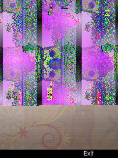

KukMan, попробовал собрать под е2 запустилось и работает, но отображает в 3-х маленьких "экранах" немного наложенных друг на друга, не подскажешь в чем копать?
Подобное бывает если битности изображений разнятся. На Z6 - 24, на A1200 - 16. У вас наверное то же 16...

наоборот. эмуль выдает картинку в 16 битах, а дисплей в 24. на A1200 и на E680i нормально, тут же нада "вгонять" фреймбуффер в 16бит. В gamewidget.cpp используется метод для этого setFrameBufferDepth(int). Видимо, для E2 данный метод не работает (сам метод содрал с mplayer'а для Z6, в файле vo_z6.c). Вобщем, если другим способом сможешь вогнать экран в 16бит - будет работать, нет, то нет)
З.Ы. Можно написать конвертор с 16 в 24, чтобы без перегонки, но я в этом не силен). Все махинации с виртуального фреймбуфера (куда пишет эмуль) в реальный (на телефоне) в методе fastRotateBlit.
З.Ы.Ы. Можно еще лучше сделать, чтобы эмуль сразу рисовал в 24 бите, (293 строка в smd_player.cpp), DrawSetColorFormat(1); оттуда лезете в дебри эмуля и смотрите как рендерится. я там ничего не разбирал, да особо и не нужно было, ибо работает и так

KukMan, хех в этой области я полный ноль)) но спасибо за направление - буду пробовать разобраться
