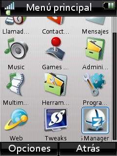

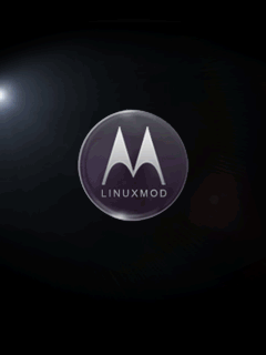

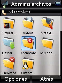

Linuxmod 2.0 "Aberrant Ape"
Hy everyone.
Here's the new MP Linuxmod 2.0 "Aberrant Ape".
It's a FullFlash, but it's not fully complete, for keep language packs and other things.
What's new in this mod:
- Kernel supports Swap + Ext2 + Ext3
- Unicode support for SMS
- New bootlogo
- New poweron / poweroff animation
- Menu icons, small and big (am_mod)

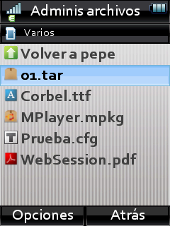

- Filetype icons in FileManager (mystuff_mod)
- New folders images
- Custom font, no alarm crash
- Unlimited skins, no more USB connection and load problems
- Multilanguage support in all Linuxmod apps

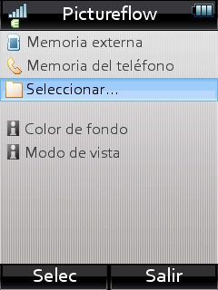

- New Pictureflow mod
- New tar, zip, rar, gz decompressor
- New Cron task manager

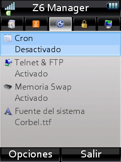

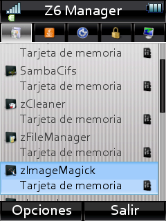

Z6 Manager options:
- Install / uninstall / run native apps (MPKGs)
- Add / remove Java rights
- Change name and icon in Java and native apps
- Install / uninstall skins in MPKG format
- Manage autorun apps (swap, telnet, cron, font)
- Manage NoThief
About swap:
The sistem mounts a swap file on the SD card.
If you want to remove de card, first turn off the phone or disable swap

ps Бутлого весёлое, как-будто линуксмод смывают в унитазе....

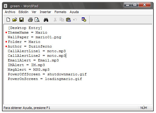

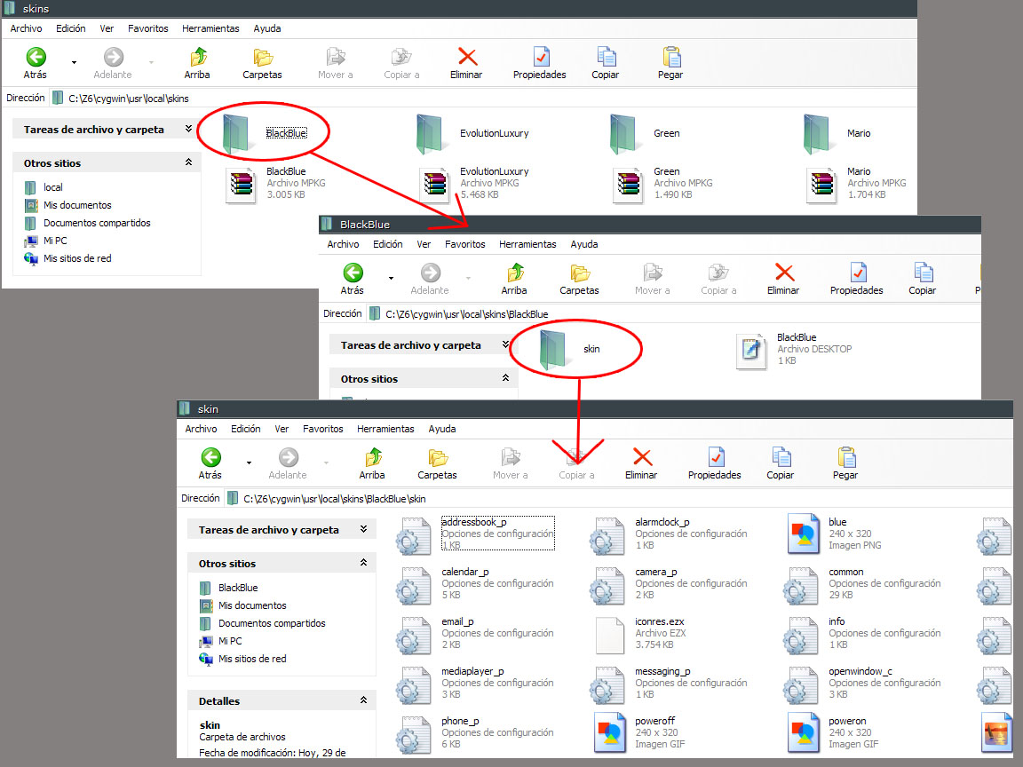

Создаём пакет со скином
1.Создаём папку со скином и называем её skin
2.
кидаем туда файлы скина(квлючая все рисунки)Прикрепленное изображение
3.[color=#6633FF]Создаём текстовый файл с название скина
4.[color=#FFFF00]заполняем в таком же форматеПрикрепленное изображение
5.[color=#330000]пакуем папку со скином и текстовый файл в архив *.tar.gz
6.переименовываем архив в *.mpkg

Ни кто не разбирался как работает новый PictureFlow? Через zLauncher запускаются оба бинарника, но я так и не понял как туды загнать картинки.
