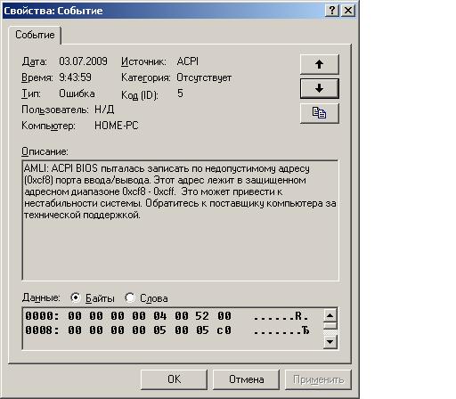

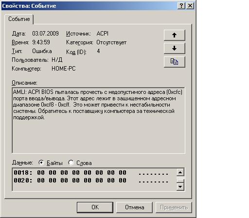

Система атлон1333 + 512 оперативки одной планкой + geforce5500FX.
Установлены ХР и 98.
Обе через некоторое время работы вешаются.
Причём если включить фильм или игрушку - вешается в течении 20 минут 100%
А если что-то малоёмкое, наподобии росмотра pdf или картинок - работает довольно долго. Офис микрософта кстати тоже вешает.
Ещё иногда подвисание в момент перед загрузкой рабочего стола (после отработки всех заставок и чекдиска)
Зависание не зависит от прогрева - может повиснуть сразу на холодном и долго поработать на горячем, но на фильмах вешается всегда!
В журнале ХР при каждом зависании появляются надписи, см. скрины

Окна не выдаёт. Это я залез в просмотр событий - система

А по скринам кто что может подсказать?
Добавлено позже (7.7.2009, 16:39):
нашёл такую же тему, даже проц - тоже атлон
http://www.imho.ws/archive/index.php?t-91097.html
для себя запишу последнее: попробуй в биосе отключить весь power management и установи Plu&Play OS installed
Добавлено позже (7.7.2009, 16:43):
0xCF8 – 0xCFF PCI Configuration Space Access Pair
на микрософте написано: Такое поведение наблюдается, когда BIOS компьютера пытается выполнить запись на один из более старых портов с помощью области операций системы ввода-вывода AML (Advanced Configuration and Power Interface (ACPI) Machine Language). Эта попытка блокируется Microsoft Windows XP, поскольку получение доступа к данным портам с помощью указанного механизма считается небезопасным и может привести к нарушению стабильности системы. Эта особенность позволяет улучшить стабильность операционной системы.
