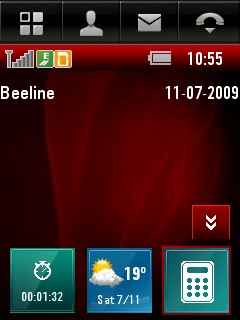

И так приступаем. Выклыдываю первые 6 виджетов из официальной прошивки от моторола поддерживающей виджеты.
погода
RSS читалка
Прикрепленный файл 2_RssReader.rar   ( 98.85 килобайт ) Кол-во скачиваний: 447
конвертер единиц
Прикрепленный файл 3_UnitsConverter.rar   ( 29.54 килобайт ) Кол-во скачиваний: 352
секундомер
Прикрепленный файл 4_StopWatch.rar   ( 21.55 килобайт ) Кол-во скачиваний: 398
следующие 2 виджета имеют мало практической ценности - это ссылки на интернет ресурсы хелломото и гугл

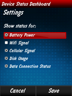

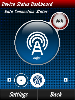

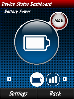

...что ж...виджеты с http://m.solutionscatalog.motorola.com/en/us/solutions , которые для "MOTOMAGX" вполне уверенно чувствуют себя на нашей прошивке... дерзайте)
http://m.solutionscatalog.motorola.com/en/...tatus_dashboard
Сообщение отредактировал Abrek - 13.7.2009, 14:43

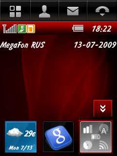

после долгих и малоуспешных попыток возникла следующая ситуация с переводом на русский. при правки файлов виджета максимум чего удалось добиться в "окне" виджета это надпись формата "_Русский текс" т.е. какое то странное подчеркивание - это с кодировкой 1251 (отдельная история с кодировкой 8859-5, которая теоретически должна отображать русские буквы на практике этого не делает). а вот с менюшками все сложнее - любая кодировка в этом файле кроме ISO-8859-1 и UTF выводит из строя виджет. казалось бы с UTF должна отображать русские буквы, но при этом опять же при переводе файла меню на русский виджет теряет работоспособность.
второй вариант это qm файлы. Вприцнипи португальский язык подхватывается нормально. Но при правке этого qm программой qmpare он перестает определяться виджетом. При этом файл становится на четверть меньше. Видимо из за несовершенства qmpare там игнорируются какие то строки и соответственно при записи они не сохраняются.
правда если б этого не происходило не факт что русские бы буквы отображались, но есть надежда.
так что прошу помощи в деле редактирования qm

а русские имена файлов и папок в стандартном проводнике нормально отображаются? у меня одни вопросительные знаки....а?
W.G. Gates III
сообщение 13.7.2009, 15:09
Сообщений: 479
Регистрация: 8.8.2006
Из: Псков
Пользователь №: 94 294
Модель телефона: Lumia 920
Прошивка: jffs2
Рейтинг: 269
Abrek, нормально
кстати ты виджет как устанавливал?
Сообщение отредактировал W.G. Gates III - 13.7.2009, 15:24
Abrek
сообщение 13.7.2009, 15:51
Сообщений: 321
Регистрация: 28.10.2007
Из: Тольятти
Пользователь №: 152 066
Модель телефона: MotoMing A1200E
Рейтинг: 124
Цитата(W.G. Gates III @ 13.7.2009, 19:09) *
Abrek, нормально
вообще они должны устанавливаться как обычные mpkg пакеты...но у меня установка доходит только до распаковки пакета в /ezx_user/download/appwrite/webui/.installAppTmp и слетает...
добавлял руками в /ezxlocal/widgets и прописывал в /ezx_user/download/appwrite/webui/WidgetRegistry
в скрипте DeviceStatusDashboard.js измените в строке var DISK_VOLUME_LABEL = '/dev/loop/0'; на нужное, например var DISK_VOLUME_LABEL = '/dev/mmca1'
Прикрепленный файл devicestatusdashboard.rar   ( 195.49 килобайт ) Кол-во скачиваний: 285
Сообщение отредактировал Abrek - 13.7.2009, 16:10

Вот перевод виджета погоды...правда корявенький и не все слова схватываются...но всё же...
убрать rar и положить в папку с виджетом..
