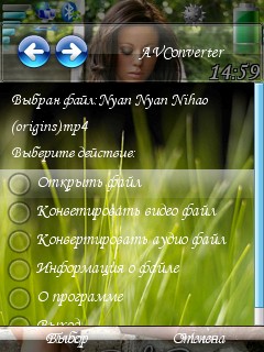

Описание:

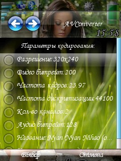

Скрипт (GUI), для работы с FFmpeg (который скомпилировал под наш телефон с_ro87). Основные возможности: Выбор битрейта для аудио\видео, частоты кадров и дискритизации, разрешения видео, и выбор кодеков для некоторых форматов. Так же можно посмотреть информацию о файле. Возможно конвертирование в: 3GP, AVI, FLV, MKV, MPG, WMV (Video); AC3,AMR,FLAC,MP3.
В папке с программой лежит файл:RunScript.csh. Открыв его в текстовом редакторе, можно увидеть строки:
export SIZE=320x240 #Разрешение по умолчанию
export BVIDEO=200 #Бирейт видео по умолчанию
export BRATE=23.97 #Частота кадров по умолчанию
export ARATE=44100 #Частота дисритизации по умолчанию
export CHANNEL=2 #Количество каналов
export BAUDIO=128 #Битрейт аудио по умолчанию
export ALERT=1 #Включить\выключить оповещение. Проигрывается звуковой файл "Success.mp3", который лежит в папке с прогой и играет вибра. (0 - выключено, 1 - включено )
export VOLUME=7 #Громкость проигрывания звукового файла.
export VIBRA=5 #Длительность вибрации (указывается в секундах)
export MPLAYER=/mmc/mmca1/.programs/MPlayer/bin/z6mplayer #Путь до z6mplayer.
STARTDIR=/mmc/mmca1/ #Начальный путь запуска.
Чуть не забыл, по пути [/mmc/mmca1/.system/ffmpeg_log], лежит лог. В случае ошибки кодирования, можно поглядеть причину.

+Полностью переписал настройку параметров кодирования. Всё теперь выбирается из одного окна.

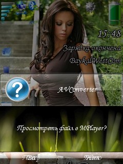

+Возможность просмотра полученного файла через MPlayer.
