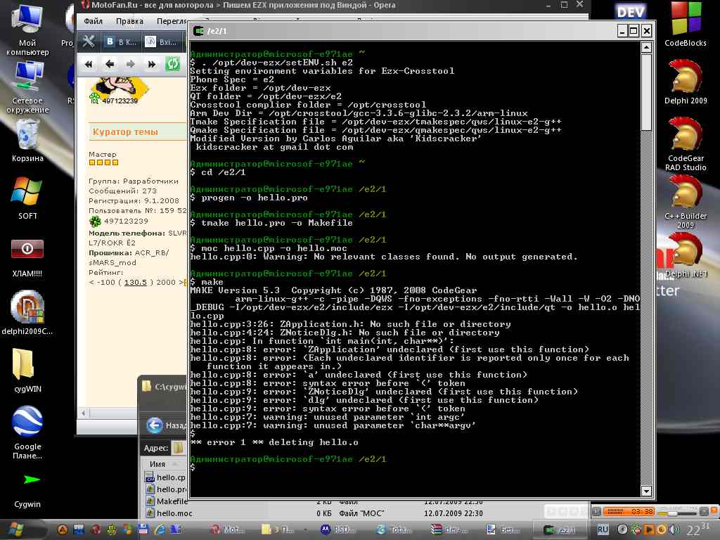

Я решил начать писать/компилить натив с помочю Cygwin. Сделал все, как написал -=Strelok=- в теме Пишем EZX приложения под Виндой в разделе для Е2. -=Strelok=- мне сказал, что для Z6 нужно только подправить пути к инклам и либам и все. А я не знаю как это сделать. Короче я пути не исправил и начал компилить прогу:
Оно мне при нажатии "мейк" выдало ошибки. Помогите, подскажите как исправить пути к либам, что б для нашего тела пошло. Я пока нуб в этом, так что нужно разжевать.
Вот что у меня вышло:

Немножно поправил: переиминовал библиотеки *.h. : E2_EZX_ZNoticeDlg.h => ZNoticeDlg.h
кинул на флеху файл "без разширения".
пишу telnet 192.168.16.2
....root......
exec /mmc/mmca1/hello
а оно:
exec: 1: /mmc/mmca1/hello: not found
Я чет не так делаю?
