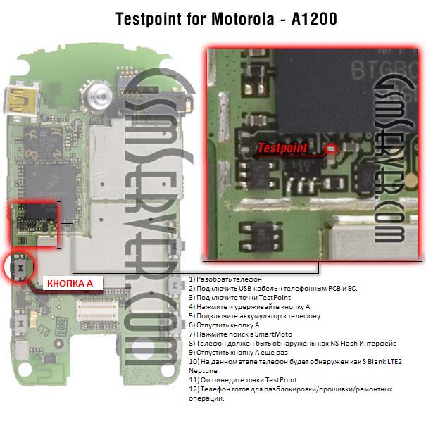

ЗЗЫ: А описание, как делать Test Point (ТП) на А1200 есть.
