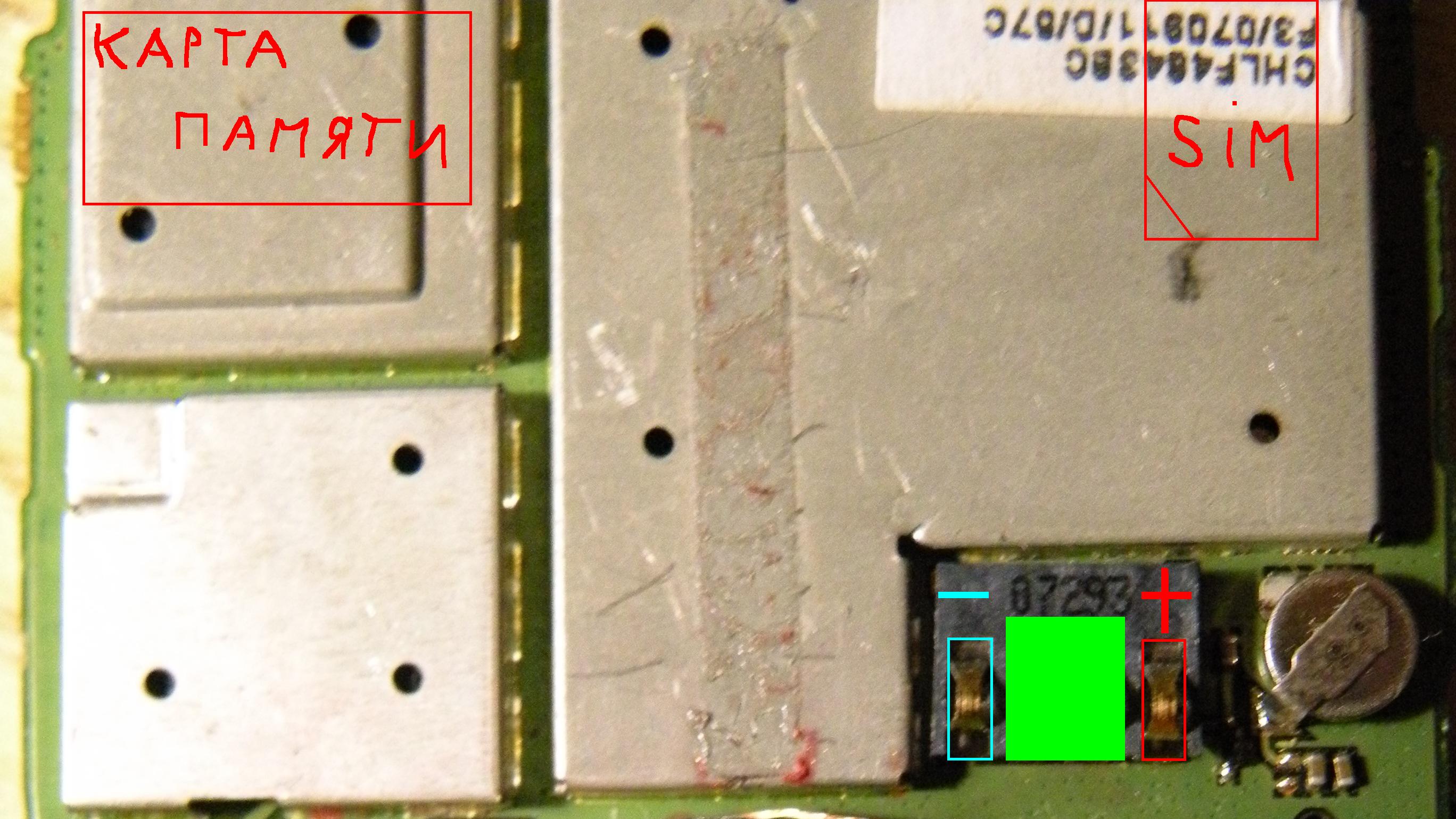

Заряди батарею чем то и шейся заново.
1. Зарядить можно чем то в раене 3.5-4.2 вольта. плюс к плюсу, минус к минусу батареи.
2. Береш три аккумулятора АА (1.2вольта) соединяеш их последовательно. И опять же плюс "етого" на плюс телефона, минус на минус. два ценральных контакта не трогаеш, лиш боковые.
3. Если батарейка вздулась - купи новую.
Фото не очень, но понять можно.
П.С. а вобще ето уже не раз обсуждалось и там где лежат прошивки писалось про обязательный заряд батареи перед прошивкой.

Беды никакой нету...если говориш на 60%...Если сразу при заливке загрущика 1-2%, то тогда в некоторых случаях есть возможность просить помощь у товарисча ТП.
Напрямую батарею можно зарядить чемто в раене 3.5-4.2 вольта током до 700-800ма.
Но:
держи банку в руках и следи что бы она не грелась сильно...чуть-чуть можно, но не сильно.
полностью ее не заряжай. 20-30мин вполне хватит чтобы она накопила заряд достаточный для прошивки.
Добавлено позже (17.7.2009, 0:25):
Напрямую надеюсь просто к контактам батареи? Или ты ее разобрал заряжать собираешся без контролера?
