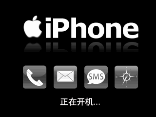

Поделюсь первым,бутскрин включения для ем30.
Эт моя одноклассница Акулина Настя....
Уважаемые мотофаны, в эту тему также можете выкладывать свои картинки которые бы вы хотели бы видеть при включении вашего ем30.Я сделаю мне не трудно...(Эт тот случай если не разберётесь с прогой или у кого нет свободного времени)
Программа в обращении очень проста
1.)Понравившуюся картинку в формате bmp и с разрешением 320*240 мы кидаем в папку с программой переименовав её в mylogo.bmp.
2.)Запускаем программу и она сама генерирует нам sbf файл (sbf файл сохраниться в папке с программой)
3.)После просто прошиваем полученный sbf файл RSD Lite'ом
4.)Наслаждаемся своей картинкой включения,в архиве уже лежат несколько картинок понравившуюся переименовать в mylogo.bmp и генернуть sbf файл
А что касается Moto_ROKR_Nastja_Style просто распаковываем и прошиваем RSD Lite'ом и радуемся новому Бутскрину....

Ну вот держи выковарял из операторских прош
только я чегото могет недоганяю есть ведь найтивчик под эти цели и ручками можно все сделать зачем файл прошивки собирать ??? unsure.gif

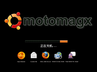

найтивной прогой пользоватся оченно просто складывеш файлик сюда /mmc/movinand1/mylogo.bmp фаил обязательно должен быть с таким названием и расширением mylogo.bmp
но помоему есть и другая прога которая меняет картинку на запуск и на выключение
Прикрепленный файл Su_and_Sd_Changer_By_Spending.zip   ( 42.63 килобайт ) Кол-во скачиваний: 186
сдесь все по аналогичному сценариюю
включение /mmc/movinand1/start.gif
выключеие /mmc/movinand1/poweroff.gif

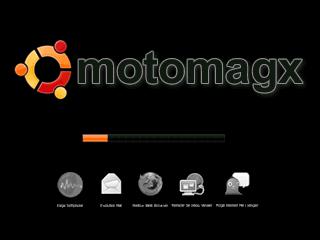

Вот капля дёгтя и от меня. smile.gif Лого в стиле Half Life 2

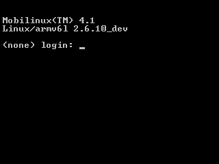

И вот, консолька, я бы с радостью сделал продолжение в виде красивой консольной анимации, но не могу, т.к на ядре от Chacha_Ivanov вместо анимации убожеская картинка зашитая в ядро. sad.gif
SBF на работоспособность не проверял т.к делал всё это нативной программой, а sbf прогой для вендуса из верхнего поста. smile.gif
