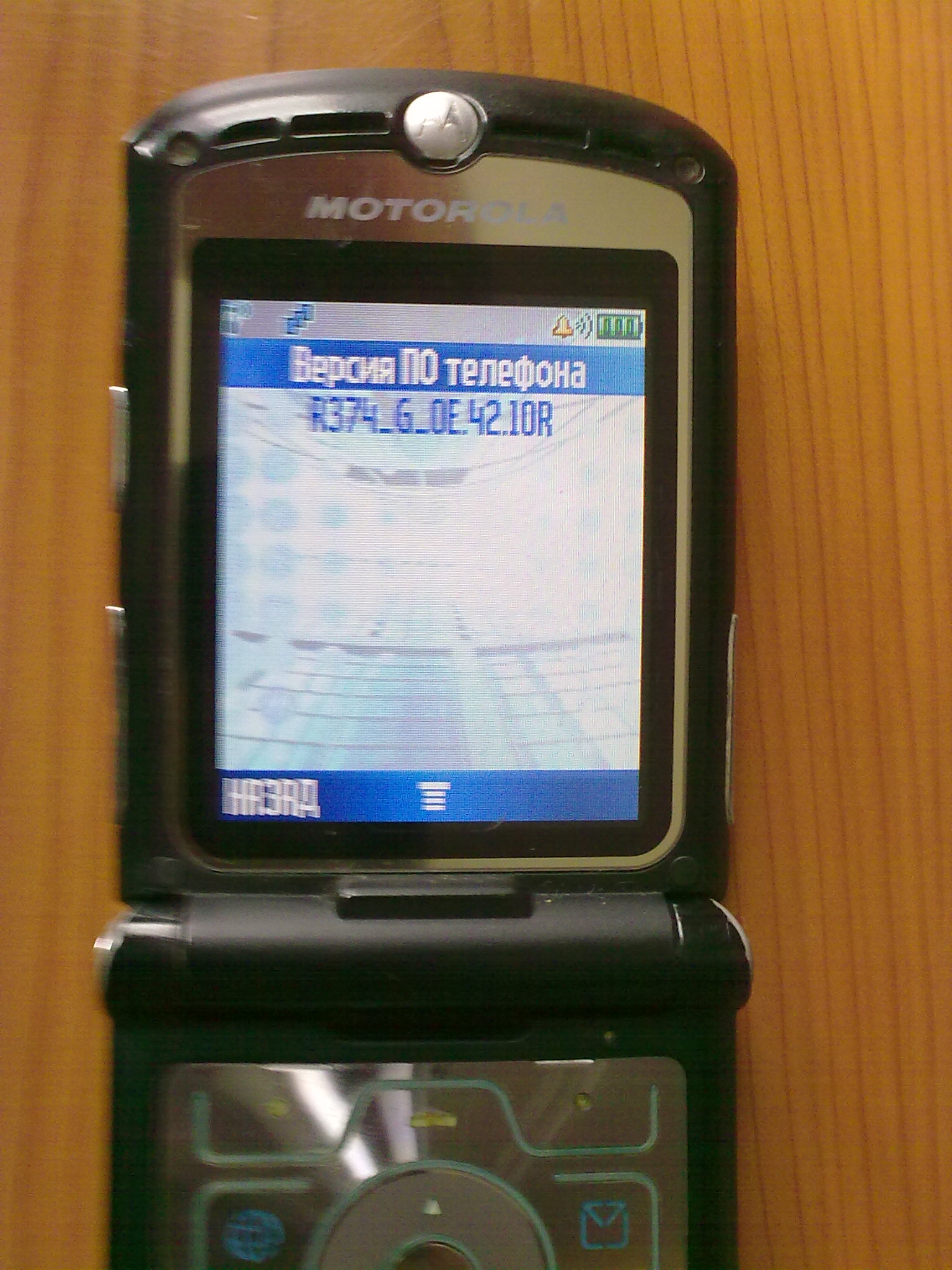

wolf17
сообщение 30.7.2009, 9:35
Регистрация: 30.7.2009
Пользователь №: 203 727
Модель телефона: Nokia 5800 XM
Прошивка: 30.0.011
Ребята такая проблема шил v3 и убил его, теперь горят только клавиши, что делать?

wolf17
сообщение 30.7.2009, 10:09
Прошивка: 30.0.011
Бэкап есть, проблема то в то что начинаю прошивку он тупо стоит на месте.

wolf17
сообщение 31.7.2009, 0:38
Прошивка: 30.0.011
Че то я тупил все просто, легко восстановился на R374_G_0E.42.10R

2) прошиваем через RSDlite 3.8 вот этот бут
Прикрепленный файл Boot_Loader_0826.rar   ( 54.69 килобайт ) Кол-во скачиваний: 166
тело должно перейти из бланка в флэш
3) прошиваем CooLMP_R374_G_0E.42.17R_mcLexx_EdT.shx и радуемся! метод ратает на 99.9% smile.gif
Прикрепленный файл 3_TP_V3_only.rar   ( 566.34 килобайт ) Кол-во скачиваний: 187
