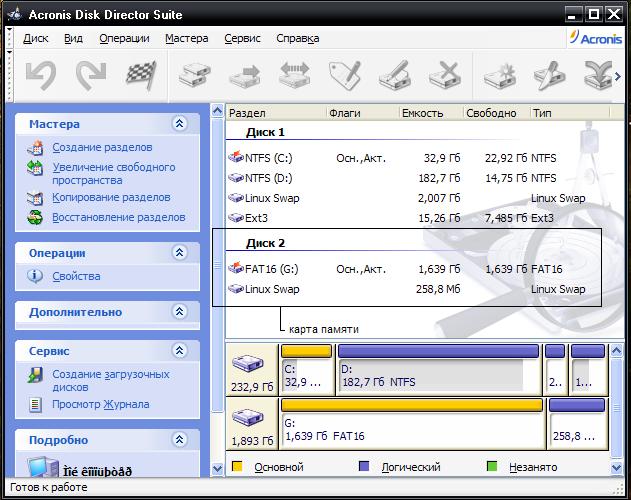

Пытался прикрутить свап, печально...
Разделил карту памяти(2Gb) на 2 раздела: 1. основной(FAT 16, ~1.7Gb) 2. LinuxSwap(259Mb)
По мануалу прошло все гладко, но командой swapon раздел не монтируется пишет Invalid Argument
А авторан, я так и не понял как он называется и где должен лежать... подскажите что не так делаю sad.gif
у меня все работает )

Можешь скриншоты с проги, которой разбивал приложить ...
ps.gif 259Mb - много ...
Добавлено позже (3.4.2010, 14:31):
Чо пишет busybox fdisk -l ???

Вот скрин. А сколько максимально можно?
Добавлено позже (3.4.2010, 13:41):
busybox:
/dev/mmca1 1718923+ 6 FAT16
/dev/mmca2 265072+ 5 Extended
/dev/mmca5 265041 82 Linux Swap
эм, так надо смонтировать mmca5 ?

1) Надо было оба раздела сделать PRIMARY !!!
2) Мне 40 мегабайт хватает (не вижу смысла делать SWAP в телефоне больше оперативки) ...

а оперативки тут сколько? вродь 8, или 64? О_о
Добавлено позже (3.4.2010, 14:30):
Silent_Bob,
но вопрос с автораном остается открытым...
