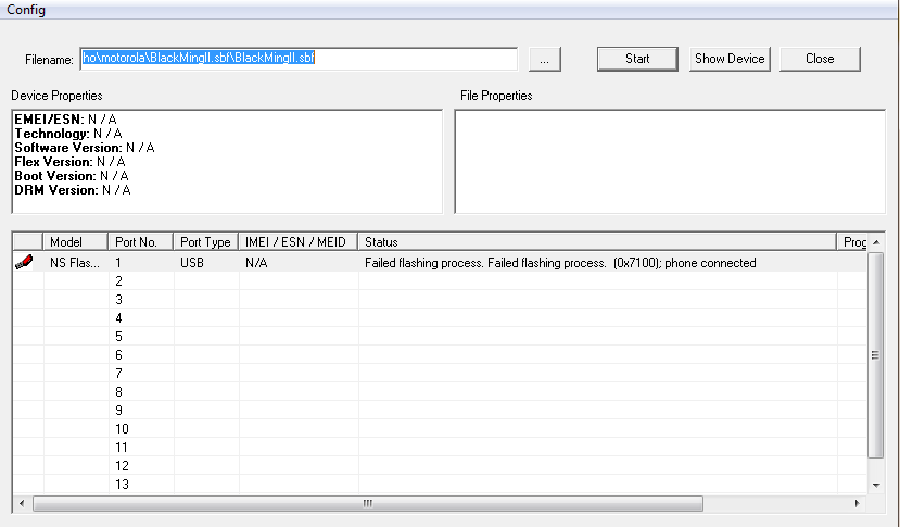

Garm
сообщение 25.10.2010, 17:31
Сообщений: 1 356
Регистрация: 10.8.2005
Из: Морозовск
Пользователь №: 48 276
Прошивка: Black Ming 3b
Рейтинг: 250
SanchoMutant, не показывается информация о файле прошивки. Файл битый?
дело в том, что кнопка START становится активной только с qtopia и BlackMingII...
с остальными, т.е. с теми что у мне е скачанные, кнопка не активна.
ну и процесс прошивки сразу же завершается этой ошибкой

yes.gif если ты скачал прошивку и разархивировал и у тебя RSD не определяет его,то в конце названия прошивки поставь вот это .sbf
taunt.gif thumbup.gif с понятием "расширение имени файла" я знаком
в проводнике rsd высвечиваются все файлы с данным расширением
при выборе одного файла кнопка START активна, при др-не активна
парадокс

win7?

угу
а под ubuntu 10.10 можно чем шить?
эт ток у меня так винда тупит

в win7 после очередного обновления системы такая же лабуда всплыла.
rsd (4.6 и 4.9 пробывал) выдает ошибку и отказывается шить телефон. любую прошивку.
версия дров (моторолы) 4.2.4 и пишет что последняя... ставятся корректно.
я пока не думал как ето победить, разве попробывать старую версию rsd (3.9 например) ...

Скинь в корень диска и переименуй (на латинице, без пробелов) ...

Тем, у кого кнопка в прошивалке не появляется ...

тут вариант для тех у кого не активируется кнопка Start в RSDLite
вкратце смысл:
- скопировать файл прошивки хххх.sbf в директорию самой программы c:\Program Files\Motorola\RSD Lite\
- в командном рядке (cmd)
> cd C:\
> cd Program Files
> cd Motorola
> cd RSDlite
и, для прошивки -
> SDL.exe -f xxxx.sbf -t 2
Добавлено позже (26.10.2010, 21:58):
местное решение проблеммы
да... и до кучи проблемма error (0x7100) глобальна для win7.
Добавлено позже (26.10.2010, 22:51):
ну и заметить хочу, что рецепт Silent Bob'a работает... но додул я до етого прочитав log программы huh1.gif
7-ка при включении выдала ошибку, восстановилась с резервного архива и, о чудо! rsd lite заработал

... как подтверждение того, что проблемс в обновлениях win7
