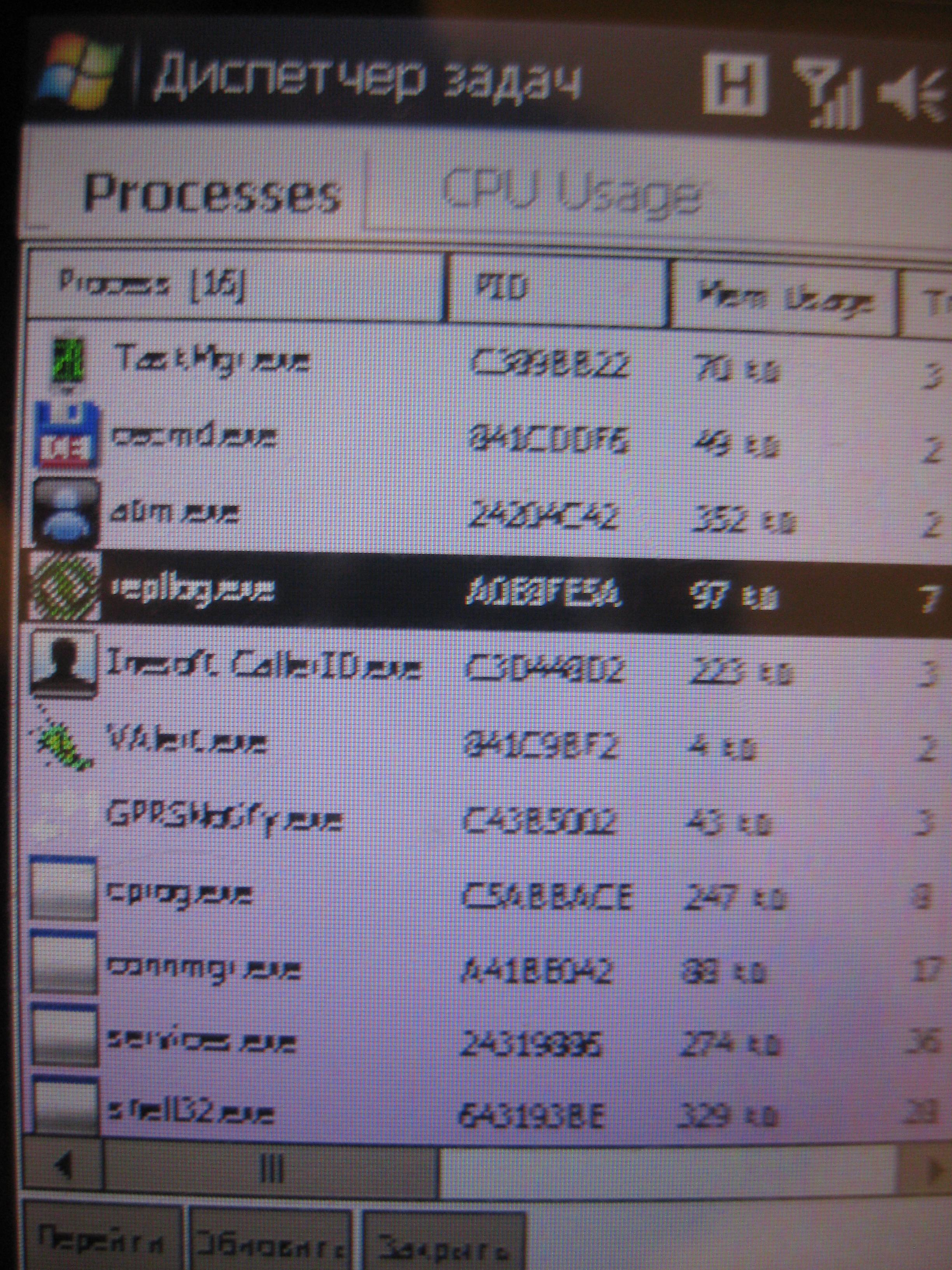

В диспетчере задач, в окне "Process" которое открывается первым, а также на вкладке "CPU Usage" очень маленький шрифт, ничего не разобрать
По поводу ярлыков в меню, нужно переместить все ярлыки из папки windows\Главное меню\*.* в папку windows\Главное меню\Программы\*.* с перезаписью старых, а потом через настройку МЕНЮ включить те пункты, которые тебе нужны...
