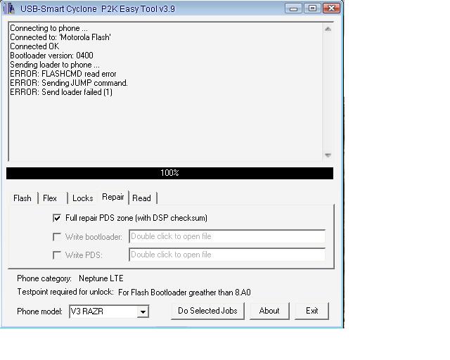

кароче зделал я тп и т.д и т.п один хер высветилось это
Connecting to phone ...
Connected to: 'Motorola Flash'
Connected OK
Bootloader version: 0400
ERROR: Please make TESTPOINT on phone for this model!
нопатом я решил поменять мадель на v3razer
и он покозал мне вот это после 30 сек его тупизма
Connected OK
Sending loader to phone ...
ERROR: FLASHCMD read error
ERROR: Sending JUMP command.
ERROR: Send loader failed (1)
скрин ниже
Добавлено позже (15.8.2009, 10:56):
так ну чё делать дальше то?
Fenja
сообщение 15.8.2009, 13:17
Сообщений: 5 564
Регистрация: 25.8.2008
Из: г. Пенза
Пользователь №: 179 851
Модель телефона: MotoRazr v3i
Прошивка: MotoUpdate v1.1
Рейтинг: 1756
Зачем? О_о
Цитата(logotoy73 @ Сегодня, 13:41)
И что то мне кажется что это V3re.
И я тоже так думаю.

Fenja
сообщение 16.8.2009, 7:55
Сообщений: 5 564
Из: г. Пенза
Рейтинг: 1756
Цитата(birka @ Сегодня, 6:17)
да капец...делать то чё дальше?
Посмотри 1 пост Faq по ТП и Восcтановлению (l7,v360,v3i,v3r), если схемы ТП не совпадают с V3r, то это V3re. А если это V3re, то ты с ним ничего не сделаешь, ибо нет загрузчика для бланка.

Цитата(birka @ Сегодня, 16:34)
может есть способ ещё какойнибудь?
Может хватит? Если при замыкании ТП по схеме V3r, у тя p2keasytools 3.9 с профилем v3r не репарит, показывает версию бута 0400 то это не V3r, а V3re.
Помоему эту тему пора закрывать.
