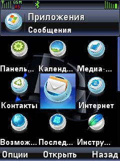

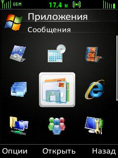

Патч для отображения подписей к иконкам меню.
В архиве два файла - для русского и английского языков. Пути к иконкам СТАНДАРТНЫЕ!
Выглядит это примерно так:
