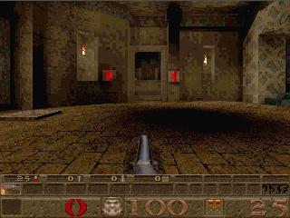

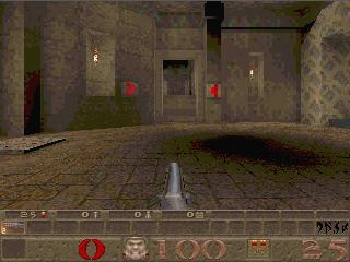

Там в теме про Z6 кто-то выложил файл, который понижает яркость. Положить в .../quake/id1/

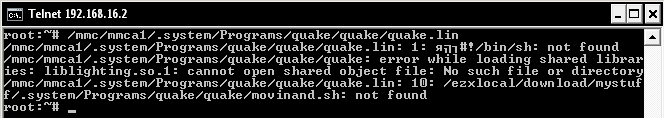

Ну давайте тогда вывод из консоли
На

Проверь кодировку скрипта, и проверь все ли либы на месте. А вообще у тебя просит он либу от з6, зн5, у нас нет таких.

Цитата(Diag @ 1.9.2009, 19:51) *
На
Ваш quake.lin сохранён в кодировке utf-8 с BOM. А надо - без BOM. Преобразовать можете, например, с помощью Notepad++.
Не-а, не запускается. Этот файл изначально был без ВОМ, и перекодировка так же не помогла. Может выложите свой файл?
Давай снова вывод консоли)
А quake.lin я не пользуюсь - запускаю quake из-под launcher-а .
Можешь взять quake.lin из дистрибутива и подправить там пути.
То же самое
Ты меня не понял, я имел в виду файл quake

Цитата(Diag @ 3.9.2009, 18:01) *
То же самое
Вот второй строки из твоего прошлого вывода не может быть, если UTF-8 без BOM.
Да, тогда снова не понял: ведь он выложен Ant-ON-ом в соответствующей теме smile.gif
