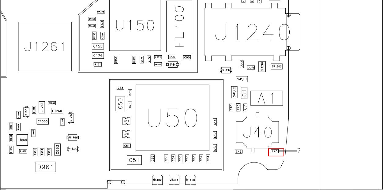

у меня таже проблема с сетью.Ещё на плате нет одной детали(на фото обведена красным)и куда идет от неё контакт(на фото обозначен вопросом).я заместа неё поставил перемычку.

и что всё стало нормально? Перемычка помогла?

нет.
